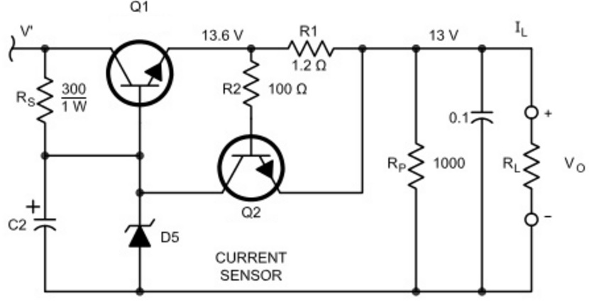

Мнения: 1391
Мнение Re: Bipolar foldback circuit
ДедоБоре, схемата която ще ограничи тока вертикално е друга - нарича се токов ограничител. По долу давам един вариант.
Горната схема реализира обратния наклон - тествано е. (и е по учебник)
current-limiter.jpg [ 47.36 KiB | Прегледано 4759 пъти ]
