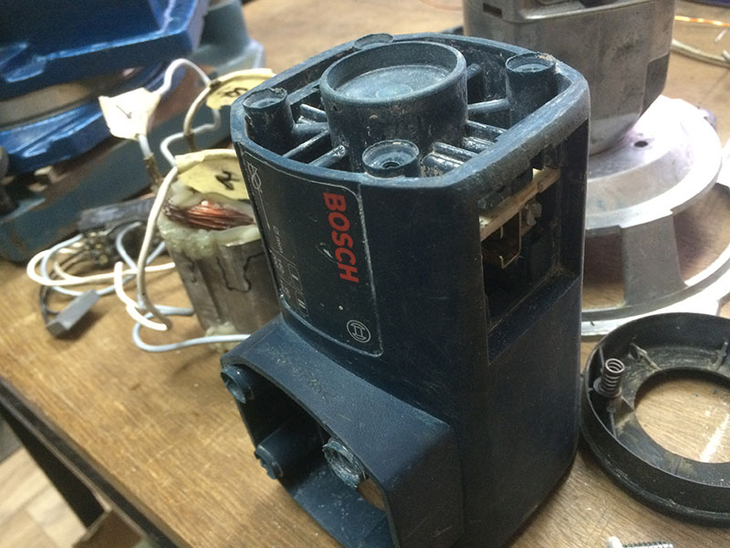

Здравейте,
Искам да преправя една стара бормашина Bosch, така че е да е по-удобна за ползване във вертикална стойка. Идеята е да направя корпуса по-компактен и да земеня спусъка с on/off ключ и потенциометър за контрол на скоростта на въртене. Не съм напълно убеден, дали може да се случи директно, макар че машината е с променлива скорост (на базата на натиска върху спусъка), така че си мисля, че явно има някакъв начин без да се минава през PWM контролер. Освен ако не са успяли да набутат такъв в спусъка (което ме съмнява).
Въпросът ми е, дали съм прав в разсъжденията си? Как да подбера подходящ потенциометър и как да навържа елементите спрямо съществуващото опроводяване?
Благодаря предварително за отделеното време.
Следват снимки:
Коментар на файл: Корпуса.
7.jpg [ 103.62 KiB | Прегледано 6402 пъти ]

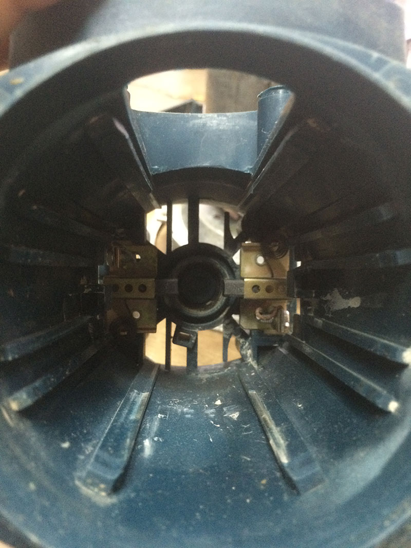

Коментар на файл: Корпуса с четките в края. Тъй като купих машината разглобена и на части, и си поиграх докато я изчистя и сглобя, нямам идея как са били свързани четките и къде.
6.jpg [ 148.63 KiB | Прегледано 6402 пъти ]

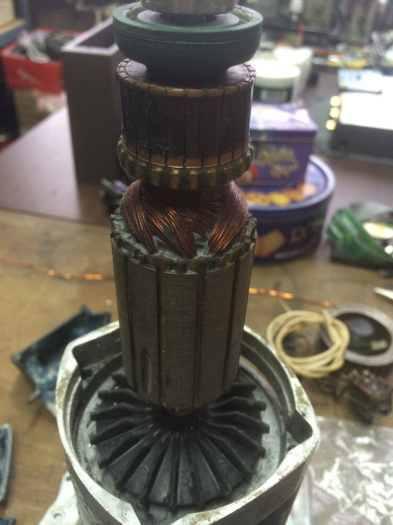

Коментар на файл: Ротора.
5.jpg [ 139.14 KiB | Прегледано 6402 пъти ]

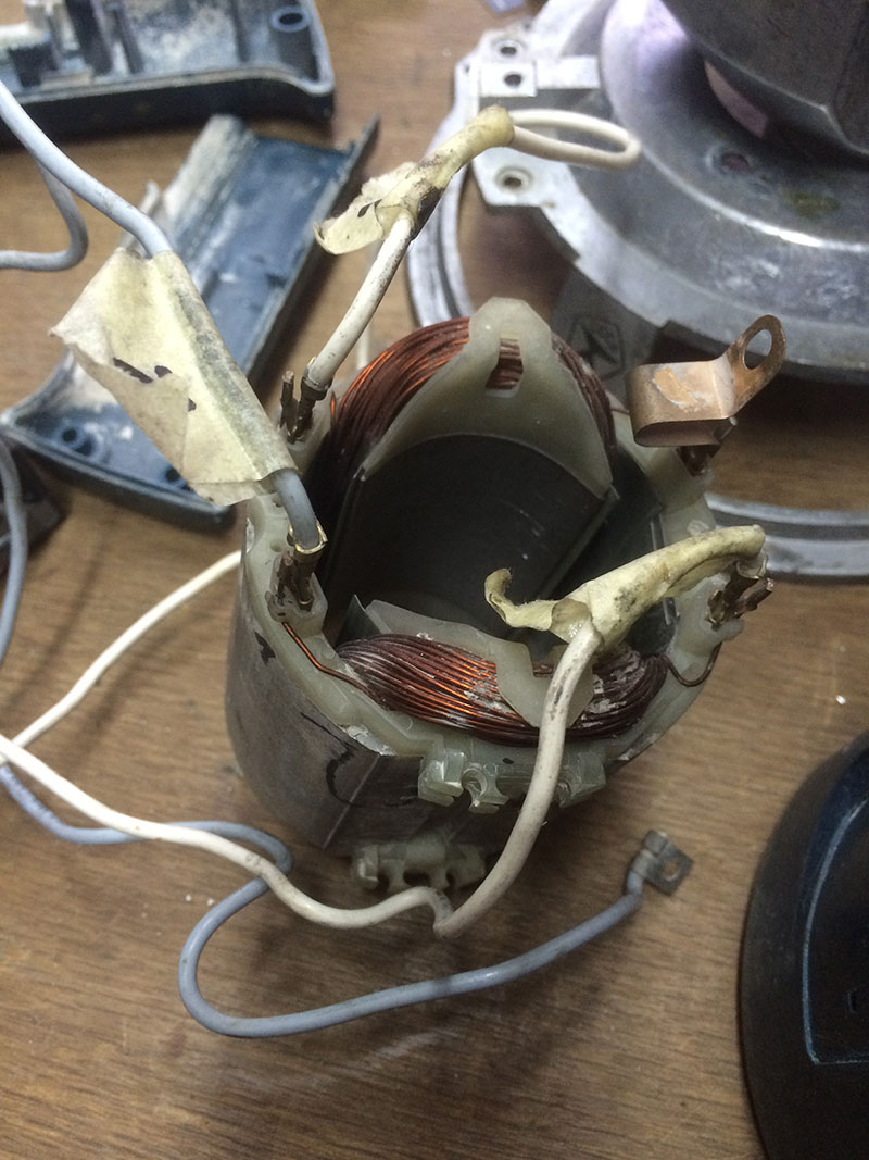

Коментар на файл: Статора и отиващите към него кабели.
4.jpg [ 152.72 KiB | Прегледано 6402 пъти ]

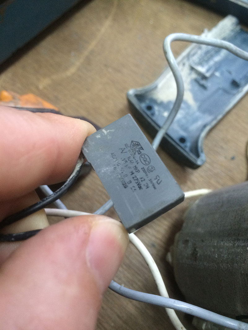

Коментар на файл: Към спусъка, между долните клеми 1) и 2), има вързан кондензатор 0.15 микрофарада.
3.jpg [ 113.44 KiB | Прегледано 6402 пъти ]

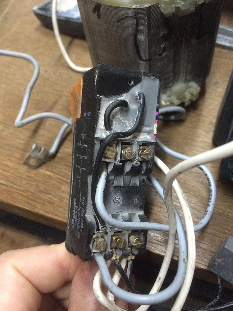

Коментар на файл: Това е свързването на спусъка към статора. Не съм сигурен къде са били вързани четките и къде влиза вдодното напрежение при положение, че свободни са само горните клеми 1) и 2).
2.jpg [ 160.09 KiB | Прегледано 6402 пъти ]

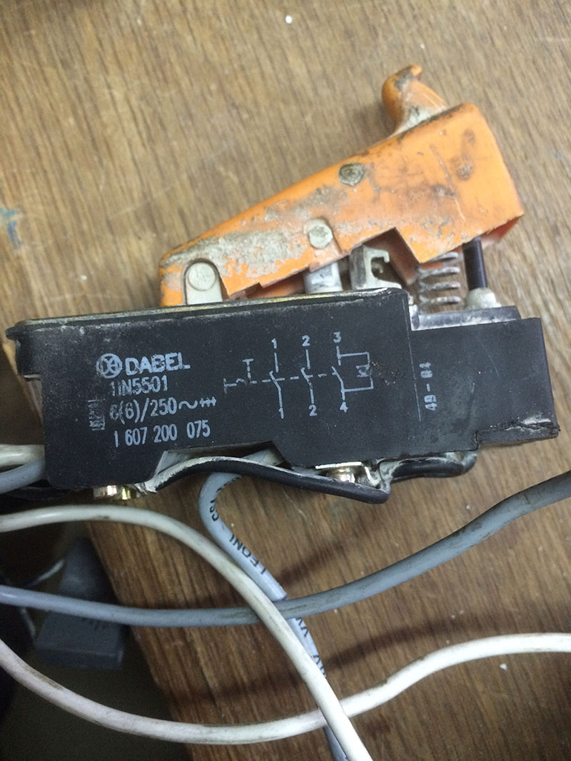

Коментар на файл: Това е спусъка. Води се: BOSCH ELECTRONIC ON-OFF SWITCH 1607200075 SPARE PART TYPE: 601174741. Имайки пред вид механичните части вътре електронната му част едва ли включва PWM.
1.jpg [ 163.11 KiB | Прегледано 6402 пъти ]

Щом имаш вече регулиране на оборотите значи в бормашината имаш електроника - фазов регулатор с триак. Спусъка ти е потенциометър, който може да замениш с външен такъв с подобна стойност.

Ето схема на спусъка, която излиза при търсене на "BOSCH ELECTRONIC ON-OFF SWITCH 1607200075"
Пон Мар 07, 2016 11:49 am
Регистриран на: Нед Мар 06, 2016 1:10 pm
Мнения: 4
Мнение Re: Замяна на спусък на бормашина с потенциометър?
Благодаря Pipilica за линка! Ако не успея да сглобя нещо сам със сигурност ще прибягна до готово решение.
ike, благодаря за схемата. Даже я намерих в по-висока резолюция. Това решава проблема с опроводяването - вече знам кое къде и как е било вързано. :)

Регулатора е вътре в ключето. Има потенциометър, симисторен регулатор (изобщо не е обемист) и ключ. Виж символа на симистор върху означението на ключето ;).
