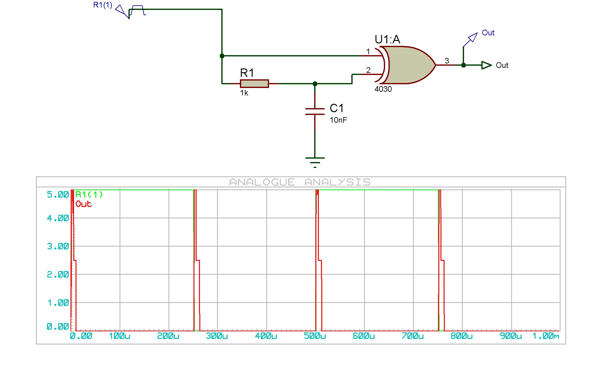

Колко кратък ... един M2 и един повторител :) .. айде да го кажем така XOR .... повторителя идеята му е да създаде закъснение и колкото е закъснението толкова е импулса. Идеята е стара колкото света, ако ти трябват по дълги импулси единият вход може да е RC интегратор, но в зависимостот технологият на XOR-а може да имаш грижи.
Пон Дек 19, 2016 5:07 pm
Мнения: 30684
Мнение Re: Каква схема.
ето нещо такова
sch.jpg [ 125.05 KiB | Прегледано 5362 пъти ]

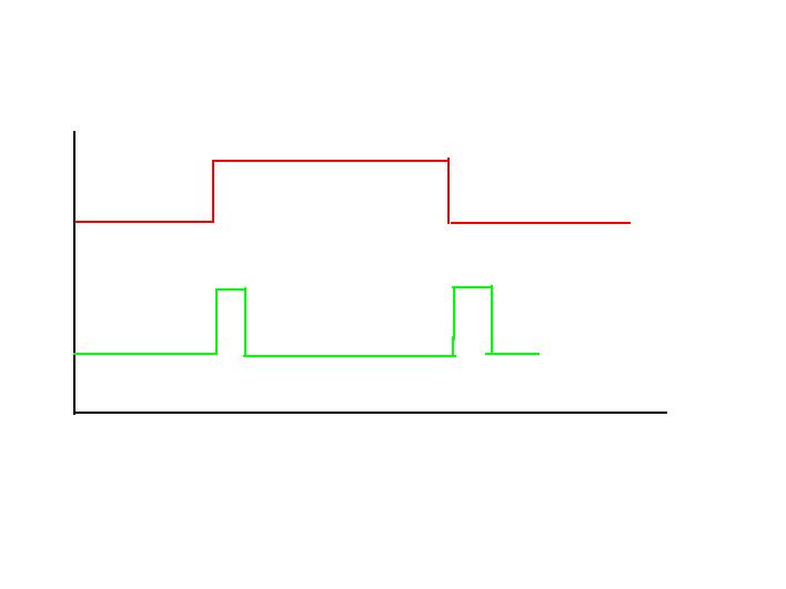

Ами ето точно какво ми трябва, с червено е входното напрежение като продължителността му е неизвестна може и 5 минути може и 30 минути, със зелено е изхода като импулса трябва да е 1 секунда.
Гледах тоя чип ма нещо не включих как да стане с него
dia.JPG [ 12.08 KiB | Прегледано 5325 пъти ]

Зора с това което съм дал е 1 с импулс, трябва голяма рц група. Иначе както писах е старо като света, ича го еъв вавки учебник но вместо рс има няколко имвертора или повторителя, каквото има свободно.
