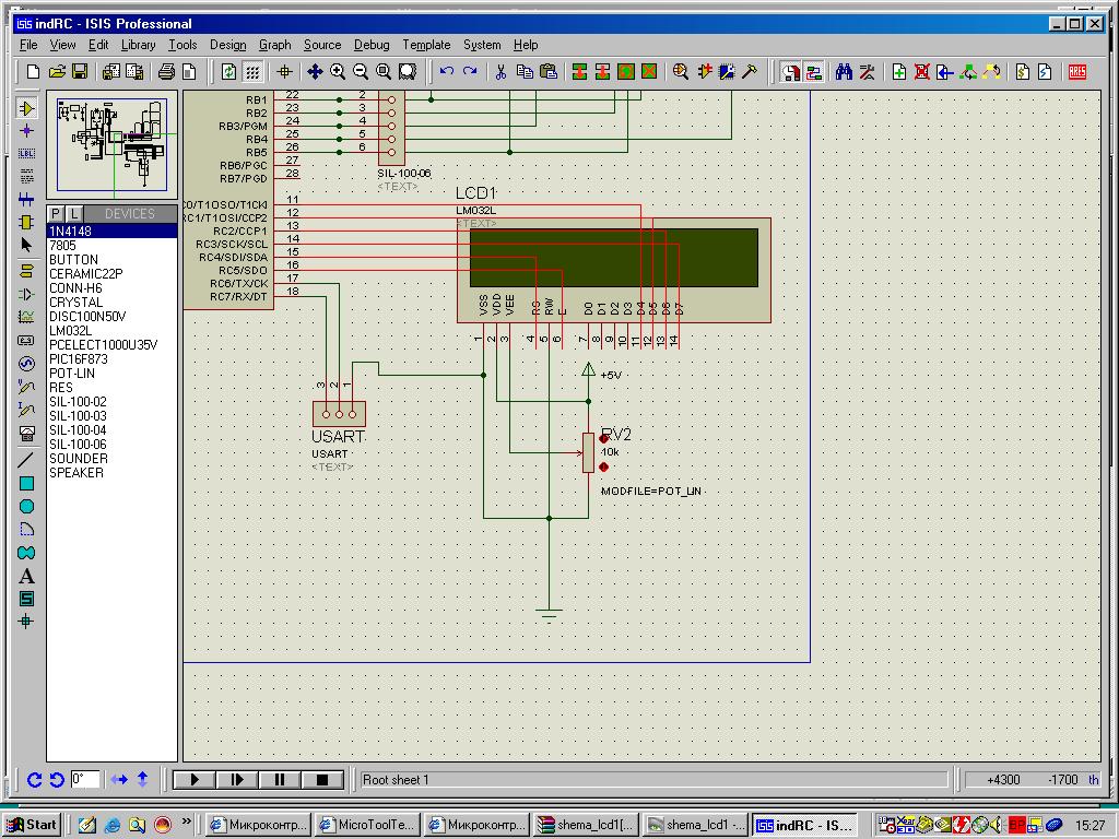

Аз мойте ги пускам със 5 на маса.
а 3-ти към потенциометър за да може да се регулира контраста.
Ето нещо гарантирано работещо.
lcd.jpg [ 178.28 KiB | Прегледано 4140 пъти ]
