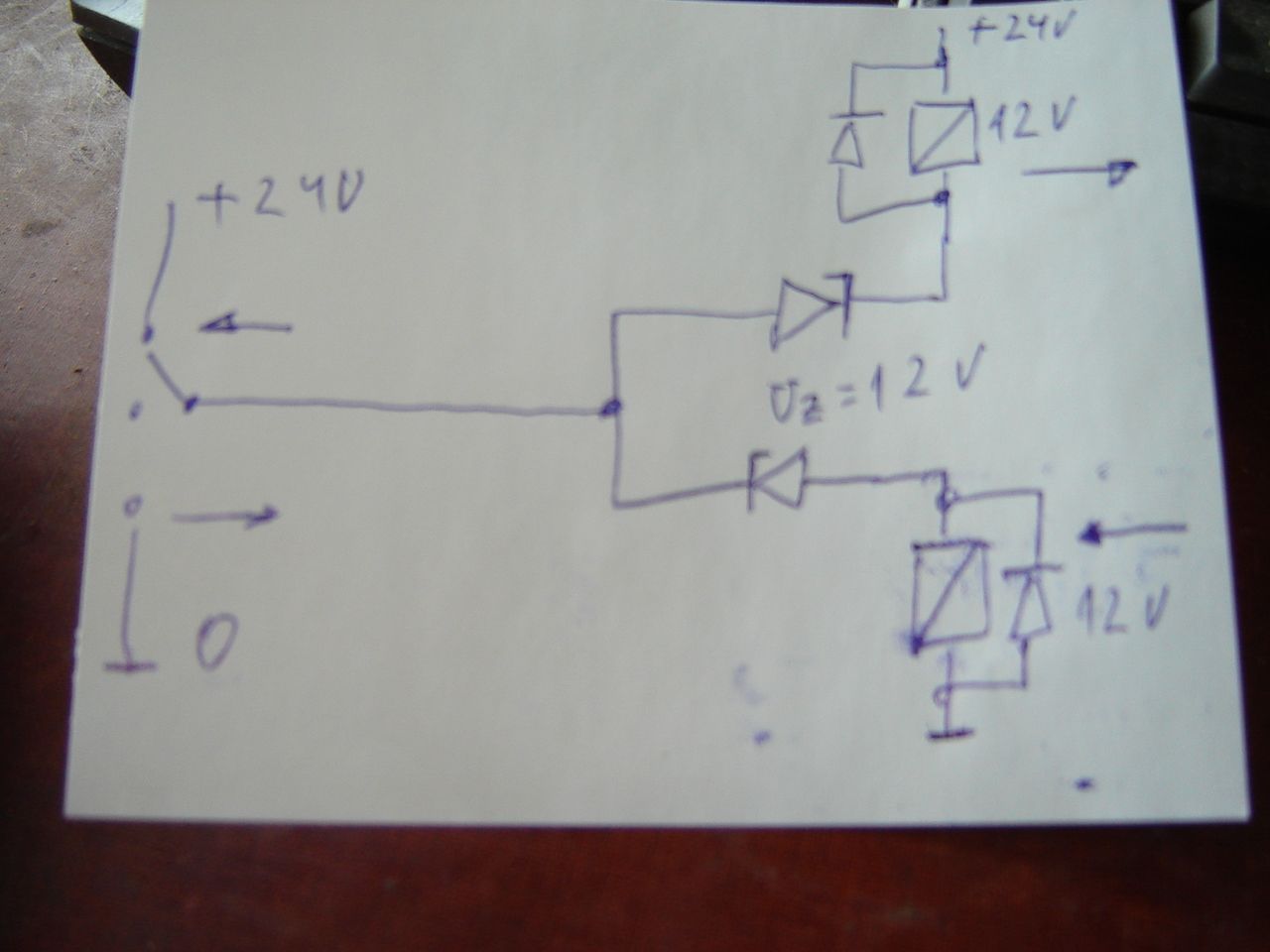

За туй , кво ще кажете?
Releta.jpg [ 75.43 KiB | Прегледано 4412 пъти ]

mitko_el написа:
Хубав вариант- не разбрах за какво са ценерите, като може и с 24В релета. Има и поляризирани релета.

bobihot написа:
Хубав вариант- не разбрах за какво са ценерите, като може и с 24В релета...
За да не сработват релетата при третото състояние...

Мнение Re: Tri-state to 2bit binary декодер
Да, това с ценерите е много хитро. Ние се предадохме и ще ползваме 2 проводника май.
