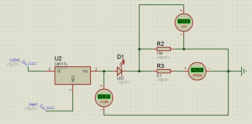

Вто Яну 10, 2006 5:33 pm
Добре, я вижте какво скалъпи болния ми мозък. :) Няма ли да стане по тоя начин - на мястото на mV-метъра и Gen1, който задава Adjust да сложа едно MCU, което автоматично да регулира зададеното му напрежение?
autodc.jpg [ 55.86 KiB | Прегледано 7686 пъти ]
Вто Яну 10, 2006 6:53 pm
Мнения: 4585
Местоположение: US
Реконструктор, кажи какво си наумил да правиш и по ще ти помогнем, отколкото така на части да пускаш инфото.
