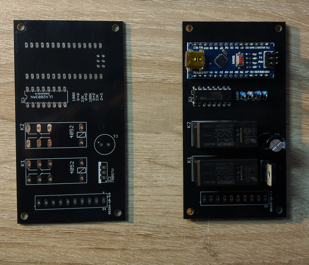

Тука е платката, дето си играех с нея вчера.

Това на снимката да не е "имобилайзера"?

Не знам дали е имобилайзер но платката е много добро изпълнение. @Рек, какви пари ти стъпи? За първи път виждам черна платка и ме кефи.
Тоест съвета ти е да се свържат перманентно масите на платката и програматора с по-дебела жица. Изглежда лесно и логично. :)
Въпроса е, лаптопа не играе ли роля? Както казах, не съм много сигурен в кой точно момент заминава програматора.
Платката се очаква да бъде DRL и мигачи в едно, исках в неделя да я сложа, ама заради тоя тъп инцидент се отлага за неопределено време.
$5 за 5 броя, ако ти се чака 1 месец. :) Ако искаш по DHL е $21, идва за по-малко от седмица.

Реконструктор написа:

А за имобилайзера питах за друго. Видях на платката 7805. Би било добре ако занапред не използваш подобни в автомобилни приложения.
Редакция:
При диагонален поглед - и на тия релета не им е там мястото...

Абе тая платка е ташак, нито върши кой-знае каква работа, нито се очаква много от нея. :)

Рек - това имитатор на имобилайзер ли е? Или ти си правиш мод-ове по колата.
