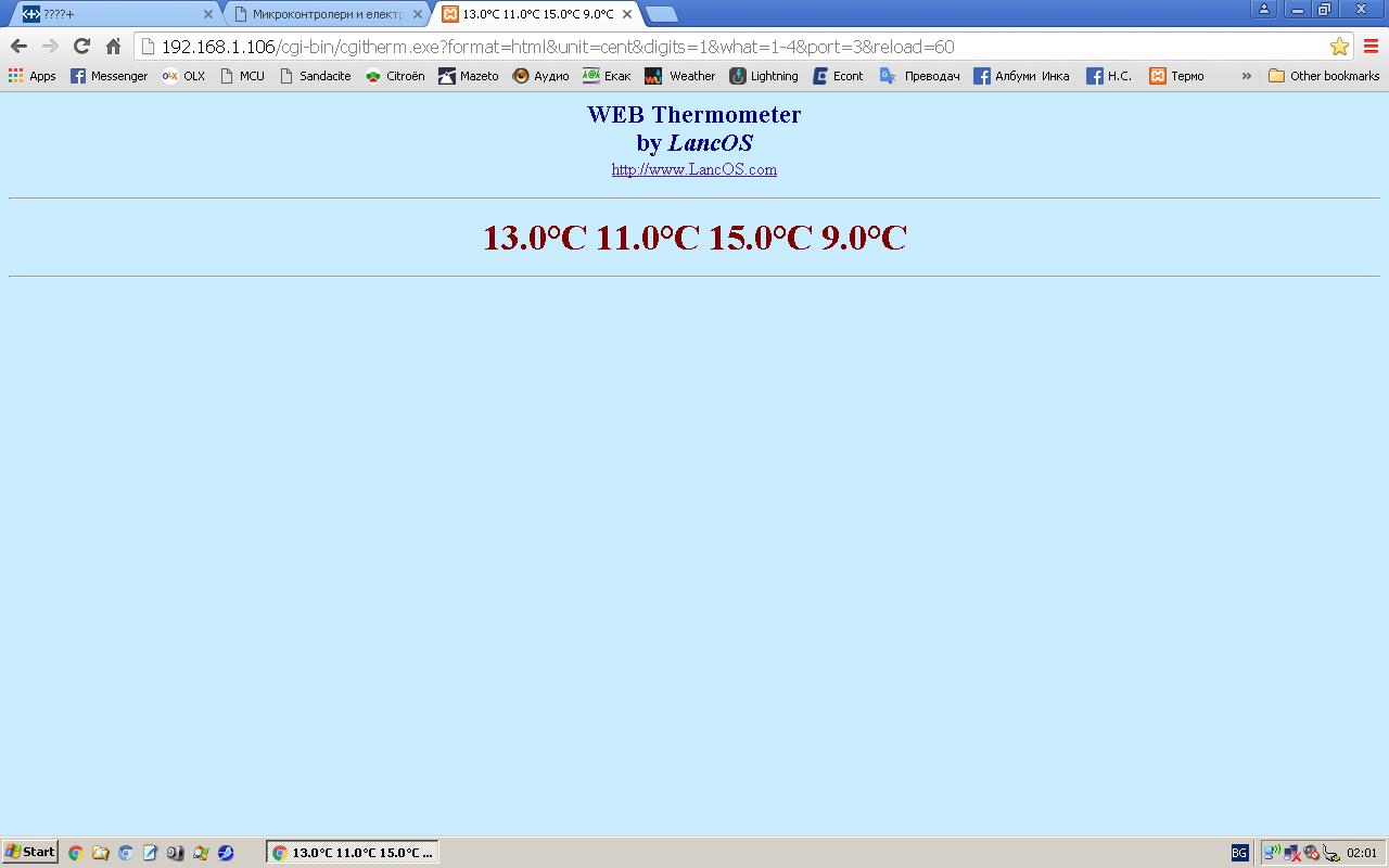

Пак идва зима и ми се ще да направя една страница дето показва графика на температурите които следя, за сега са 4 но ще добавя още 4. Почти нищо не вдявам от html и php но чета тук там по нета и се опитвам да направя нещо. Но ся не знам баш от къде да започа. Идеята е следната новия код ще чете от страницата дето я генерира EXE-то, термометъра, видях че резултата се появява в <title> и според мен ще е по-лесно от там да се взима, после да се записва в база данни, имам инсталирана и работи с друго приложение, на 5-10 минути няма голямо значение, и да генерира графика с температурите.
Та някви линкове да попрочета малко и да пробвам ще са много от полза. Ще пробвам първо сам да се справя, да не ви занимавам с глупости, пък ако се запъна ще се радвам ако ударите едно рамо.
Ето какво генерира ЕХЕ-то
<html>
<head>
<title> 13.5°C 11.0°C 15.0°C  9.0°C  </title>
<! Author :    Claudio Lanconelli ->
<meta http-equiv="Refresh" content="60">
<meta name="description" content="LancOS WEB Thermometer">
<meta name="keywords" content="claudio, lanconelli, LancOS, WEB, thermometer">
</head>
<body bgcolor="#C9EDFE">
<p align="center"><font color="#000080"><strong><big><big>WEB Thermometer</big></big><br>
<big><big>by <em>LancOS</em></big></big><em><br>
  </em></strong></font><a href="http://www.lancos.com">http://www.LancOS.com</a></p>
<hr>
<p align="center"><big><big><big><big><strong><font color="#800000">13.5°C 11.0°C 15.0°C  9.0°C  </font></strong></big></big></big></big></p>
<hr>
</body>
</html>
и нещо подобно трябва да прави новия код

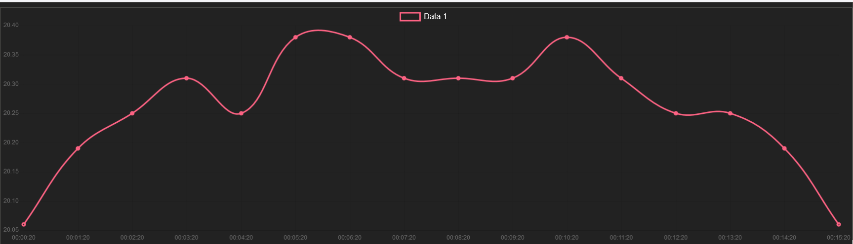

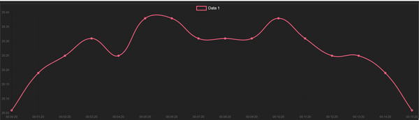

Мога да ти помогна, ако ползваш Chart JS Това напрактика е едно JS приложение, което лесно се ползва. И аз съм направил тренд с температурата. Недостатъкът е, че кофти се resize-ва, когато си нямаш идея от JS, CSS, HTML.
https://www.chartjs.org/docs/latest/
ПП: Наложи ми се да препрочета около 10 пъти поста ти, за да вдяна за какво иде реч. Ако съм разбрал правилно, имаш някакво EXE, което генерира някаква безумно тъпа страница, която и ти ще напишеш по-добре. Искаш да напишеш приложение, което да прави заявка към въпросната ти страница (генерирана от ЕХЕ-то), да я парсне, т.е да извади само числата от <title></title> тага и тия числа да ги подаде като вход за данни на Тренда, евентуално да и да ги съхрани в БД.
ОК, само не разбирам какво е това EXE ? и защо генерира толкова тъпо страниците? Дай малко повече инфо за този термометър, как си го реализирал, няма ли начин да да се промени страницата, която EXE-то ще генерира? Изобщо опиши постановката.
При мен имам РС, което хоства apache, php, mysql. На това РС имам php страница, която обработва POST заявки. Ако й изпратиш правилна заявка, вкарва температурата в БД. А отделно имам една страница, която при заявка за достъпване, извиква от БД данните за последното денонощие и чертае графиката. Разбира се, може да минеш без РС-то, apache-то и php-то и директно да визуализираш тренда от термометъра.

Благодаря за бързото включване. Да Кала точно си разбрал какво трябва да се направи. За съжаление не мога да чопля в ЕХЕ-то, пробвах лани когато пуснах системата. Ето от къде е http://www.lancos.com/webtherm.html има всички файлове за тези които разбират, даже инсталирах и се пробвах с visual studio но нищо не стана.
Ся ще трябва да попрочета линковете и да пробвам.
Е Бонго ако 4 чипа по 6лв е скъпо и някво дъно с СОМ порт, по-евтино не знам какво ще е.
Може кода да е тъп, не разбирам нищо от кодене, но пък изглежда добре те как се отваря, това е в момента.

Да температурата излиза в title-то погледни по-горе кода дето съм постнал, виж също и скрииншота и там се вижда, четох по въпроса но нещо не вдянах как баш става номера с парсването, може би попадам на упътване за напреднали. Явно или не е много просто или аз съм много бос в тая област, пък и на моите години да уча програмиране множко ще ми дойде. трябва ми нещо просто.

ЕХЕ-то работи само като го извикаш с http://192.168.1.106/cgi-bin/cgitherm.e ... &reload=60 има една страница дето дава заявка на ехе-то какво да генерира. Ако оставиш прозореца на броузера отворен ехе-то рефрешва на интервала зададен от първоначалната страница, но аз не я ползвам защото не ми се цъка всеки път да избирам опции, имам го в като бутон в букмаркс и от там го зареждам. Аз не споря кое "принти" резултатите а казвам че резултатите излизат и в title
<title>  9.5°C  8.0°C 12.0°C  2.5°C  </title>
ето в момента, и четейки в нета си мисля че е по-лесно от там ще се вземат цифрите които трябва да се запаметят в базата данни. Като начало ми се иска поне да успея да ги записвам там. Но снощи пак попаднах на уроци за напреднали 3-4 реда код ама не пише как се зарежда тоя код и къде отива записаното. Ардуино не съм ползвал, даже не знам как се ползва, да чел съм за него но до там. Ся за това ESP верно има интересни неща готови, даже прочетох че тоя 1-wire протокол също може да работи на голяма дължина кабел, но за сега ще се огранича с работеща система която за момента ми върши добра работа, просто искам да записвам данните.
