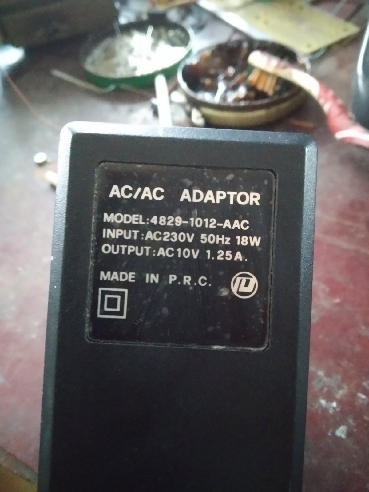

Тоз кютюк ти го подарявам. Дава 12 в на празен ход , тежи си (траф си е вътре) ...
Traf_10v_1A.jpg [ 198.19 KiB | Прегледано 6414 пъти ]

Да ама пише, че дава 10V, пък и няма как да го байпасирам 7812, ще стане много грозно, платката е вече направена. Поръчах си вече траф от линка на @pipilica, утре трябва да пристигне.
