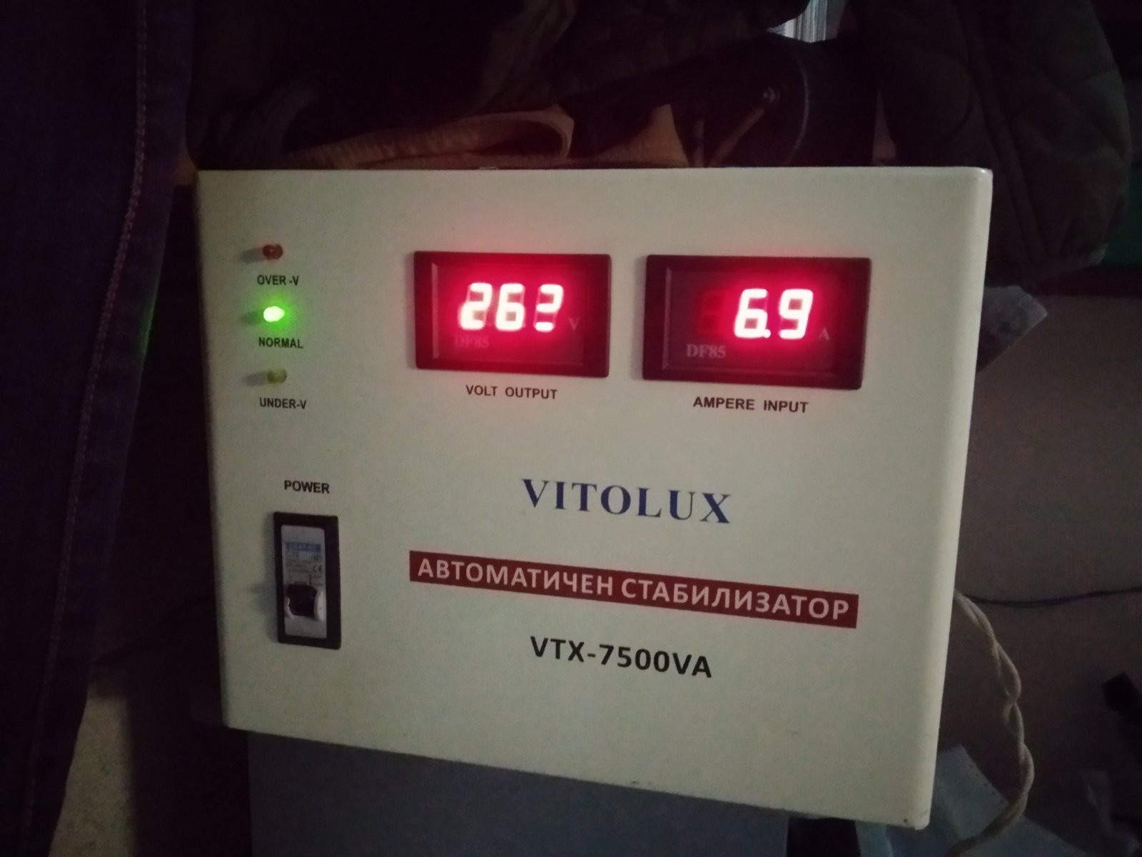

Имам това чудо към 3-4г. Към 360 лв беше. Китаец , скапа му се волтмерачката , А мера е на първичната част. Тороид , моторче движи плъзгача. Рисков уред мисля е хладилника , че при ниско напрежение няма да развърти и да не опуши компресора. Бойлера съм го направил с фазово у-е , бичи към 1/4 от мощността си да не товари...
stab.jpg [ 141.55 KiB | Прегледано 4502 пъти ]

Е то ако рязко скочи напрежението, дали ще може да врътне бързо моторчето ? Щот ако идва 160V и вземе, че се скъса някоя жица и цялото село освен теб остане без ток, а ти изведнъж получаваш 230, това нещо ще подаде за момент 330. :) Има ли някаква защита да изключва за момент това нещо ?

Е ся за толкоз пари ... Нали има UPS с непрекъснато действие , там mS предполагам им е бързодействието.
