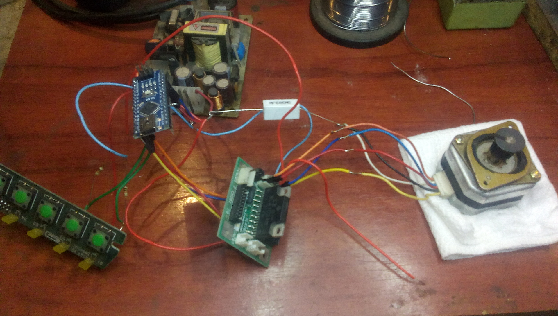

Брей, напредвам с програмирането на Ардуино, то било интересно нещо.
Четох малко за униполярен стъпков мотор и съчиних код който взе че тръгна от първия път. Та ся си имам стъпков мотор които тръгва наляво или надясно според това кой бутон натисна. Ся ще трябва да добавя бутон за бързо въртене като го натисна.

С това захранване и тия стърчащи жици и припой около него, е възможно от компютъра ти и останалия хардуер наоколо да остане само мил спомен...

Ицо - трябва да видиш моите работни маси в какво състояние са когато правя дебъг :) Въпрос на навик е да си проверяваш за такива неща преди да захраниш нещото. Досега не съм имал сериозни инциденти от хвърчащи жици и размотан тинол - а аз ползвам 3 различни дебелини, като едната е 0.1 дето едва го виждам.
Тоя филм с изрезки от резистори, кондензатори и капки тинол под платката съм го гледал отдавна и вече преди да пусна ток забърсвам със салфетка плота и чак тогава.

Аз пък ползвам чиста подложка, да речем парче ламиниран "паркет".

5 реда нов код и вече имам бързи и бавни обороти.
Ся имам идея да направя агрегата сам да се пуска като спре тока, струва ми се лесно. Но имам чудене как да разбира ардуиното че е запалил, единствено се сещам да следи напрежението на едната фаза и ако мине някаква граница значи мотора работи, щото и на стартер пак вдига напрежение.

Даваш въртене на стартера примерно 5 с. После изчакваш време и гледаш наличие на U. 3 пъти пробваш , ако не запали , даваш аларма

Диференцираща RC-верига. При палене ще имаш скок на напрежението, при което на изхода на тази верига ще имаш импулс. Трябва да сметнеш елементите на веригатъ и евентуално да добавиш компаратор или усилвател.

По-скоро с високоволтов ценер, варистор или квото там се ползва и оптрон.
Но първо трябва да се измисли комутацията на мрежата, че при грешка гърмежът на ардуиното ще е най-слабия...
