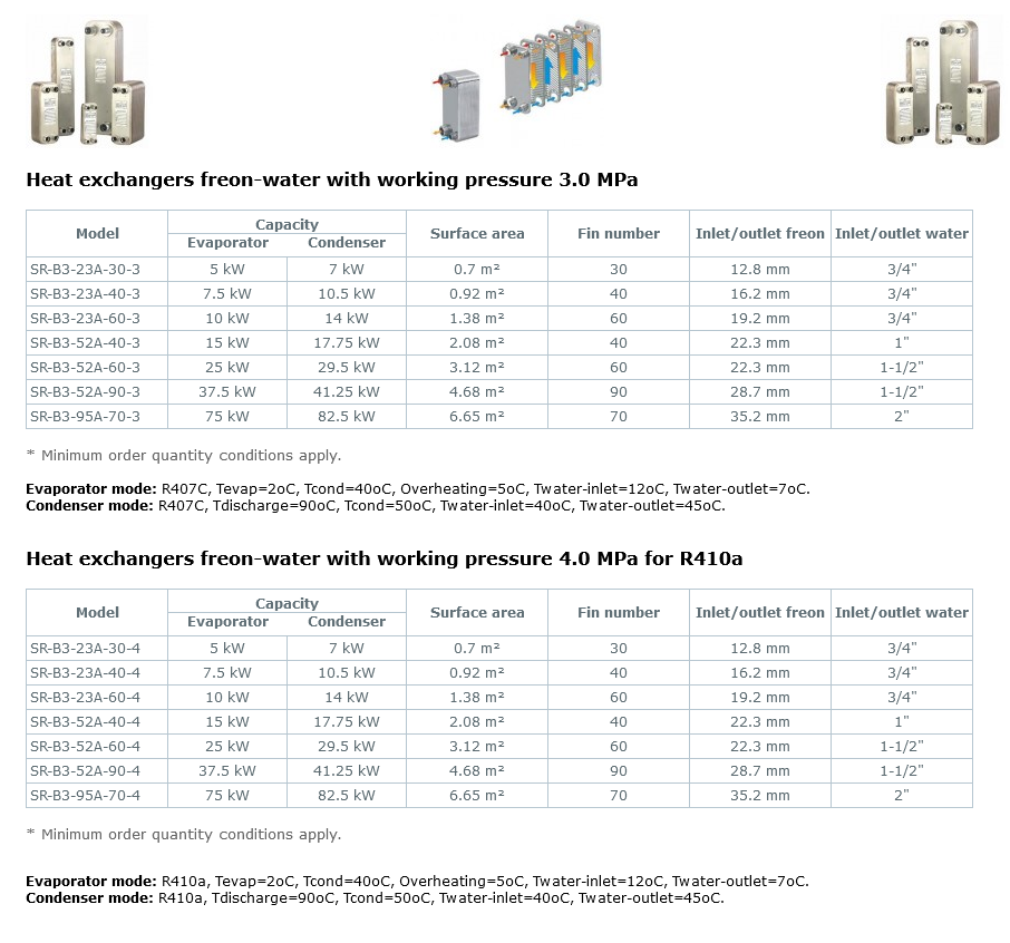

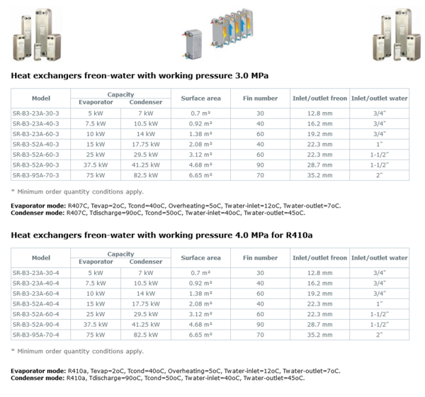

А тези 10kW при какви температури и дебити на фреона и водата са ?

Ето колегите от Пловдив.

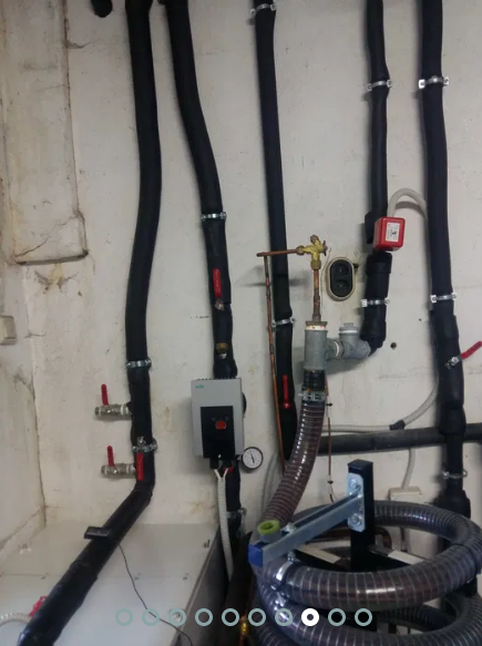

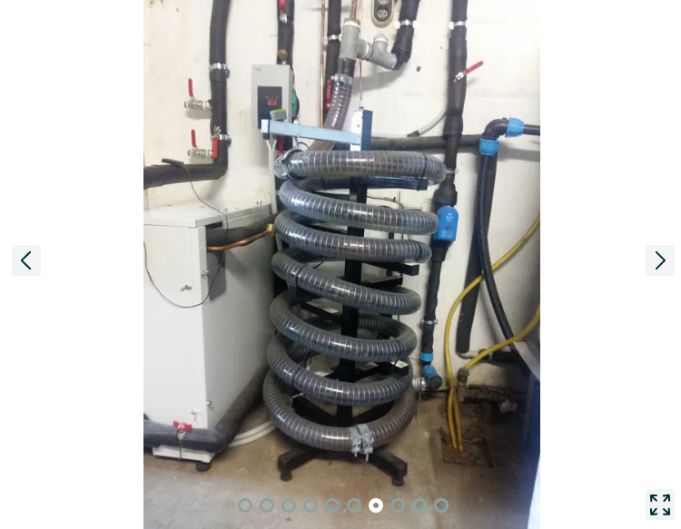

А това съм го гепил от нета.

Точно за това говоря.
Та ако диаметъра на медната тръба в маркуча е 28мм, то 10 метра топлообменник би имал площ 0.85 m^2. Ако е 22мм , площа е 0,69 m^2. По тези таблици спрямо площта излиза съответно 8kW изпарител/9kW кондензатор и съответно 5kW изпарител/ 7kW кондензатор и това при същите температри и дебити.

Прави ми впечатление, тръбния топлообменник на тази 20kW машина от снимките на Vasseto като че ли е доста малък. Като че ли е по-къс от 10 метра и активната му площ е доста по-малка от тази в таблиците за пластинчатите топлообменници за подобна мощност. Прав ли съм?
