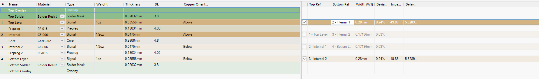

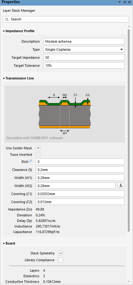

4. гола платка. Пистата дето я мерих всъщност свърва модем с U.FL конектор. Запоих още един U.FL на мястото на модема и мерих с TTR500. Наложи се мерене защото модема имаше голям проблем с обхватите. Действително имаше проблем с тая писта. Това е минало, някакси закърпихме положението с нова ревизия, като тоя път ползвах слоеве 1 и 4. Явно не са направени нещата правилно по поръчката.
Сега за настоящето.
Мисля да пусна една заявка на тестова платка. Поне ще се изясни до някъде дали Altium смята правилно нещата.
Импедансния контрол как го разбират в JLC? Щото от формата за поръчки ми се струва че само се съобразяват какъв препрег искаш (в случая има избор само от два вида).
Колебая се между двата варианта на стека 7628 и 3310. 7628 пасва добре според калкулатора, с поносими размери. Но пък е по-дебел, близо 0.2мм, което може да се окаже проблем при излъчванията...
pcb5.png [ 44.08 KiB | Прегледано 3641 пъти ]
pcb4.png [ 38.68 KiB | Прегледано 3641 пъти ]

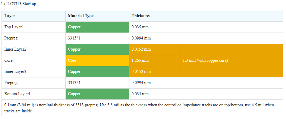

'тънка' цена за малки бройки многослойки се постига само в някой от предлаганите стандартни стекъпи в pool серия.
в това производство се групират няколко дизайна накуп и ... каквото се получи. никой нищо не мери и не гарантира.
ако искаш нещо гарантирано - правят го само за тебе (индивидуален панел) и цената вече е друга.
за JLCPCB, можеш да си избираш един или два стекъпа:
JCLPCB-order stackup.PNG [ 5.94 KiB | Прегледано 3571 пъти ]
съответно стекъпа изглежда така (теоретично):
JCLPCB-order stackup 3313.PNG [ 20.97 KiB | Прегледано 3571 пъти ]
при избиране на този стекъп ти излиза следната забележка:
The thickness of prepreg in new 3313 stackup doesn’t include the residual copper filler in inner layers. It is theoretical thickness after pressing, but not the original material thickness from supplier
освен това имаш и избор на материал:
JCLPCB-order material.PNG [ 2.92 KiB | Прегледано 3571 пъти ]
колкото е по-ниско числото (oпростено - температура на протичане), толкова по-рано ще омекне при пресоване -> ще се свие повече.
и Tg155 не е най-'коравия' материал, но е по-добре от Tg140.
3313 на Izola го дават 86 микрона.
тия юнаци го дават 100 микрона, но с уговорката че след пресовка става 3.5 mil (89 микрона), ако са външни слоеве.
при тези данни (89 препрег, външна мед 35 микрона) за пистите се получава (ширина - ома):
100 - 57.5
125 - 52.4
150 - 48.2
тук е мястото да сложим още един плаващ фактор - външната мед.
понеже тя се получава при окончателното електрохимично метализиране, дебелината плува в рамките на 6,8 или дори 10 микрона. така че, 35 микрона също е условна стойност и често е по-малко. горните резултати при 30 микрона външна мед:
100 - 58.2
125 - 52.9
150-48.6
за 2213 на Изола го дават краен размер 86 микрона. съответно (35 микрона мед):
100 - 56.5
125 - 51.4
150 - 47.2
също има значение и рисунъка на 'плейна' (условно слой 2 за четирислойка).
ако е цял плейн излишния материал трябва да се изтече извън него, и ако е голяма площта, може в средата да се получи по-голяма дебелина.
затова е добре, при определени условия, този 'плейн' да е с празни места (т.н. copper ballance), където да се отворят места да се събира излишния материал при разтичане.
всичко това може да се гарантира, ако се артикулира при поръчката.
когато видят дизайна, те си пресмятат всичко от тяхна гледна точка - те си знаят материалите и технологията.
отделно се обсъжда и къде да се сложат купони, за да не се гърчи човек да мери по платката.
и тогава получаваш платка, протокол от измерване и шлиф и можеш да претендираш.
ако е pool поръчка - стискаш зъби и (в случая с антената), вадиш пергела и почваш да си решаваш импеданса по смит диаграмата :P

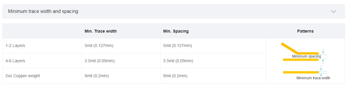

Мнения: 10166
Мнение Re: Импедансите по платките
5/5 е само за 1-2 слоя
за 4 и нагоре е 3.5/3.5
при масовка под 4/4 могат да ти поискат повече пари, така че е по-добре да не слизаш под 4
Съб Сеп 24, 2022 4:39 pm
Мнения: 31057
Това в jlc ?
Съб Сеп 24, 2022 4:57 pm
Мнения: 10166
ахъм
JCLPCB-min track-space.PNG [ 27.6 KiB | Прегледано 3421 пъти ]
Съб Сеп 24, 2022 5:00 pm
