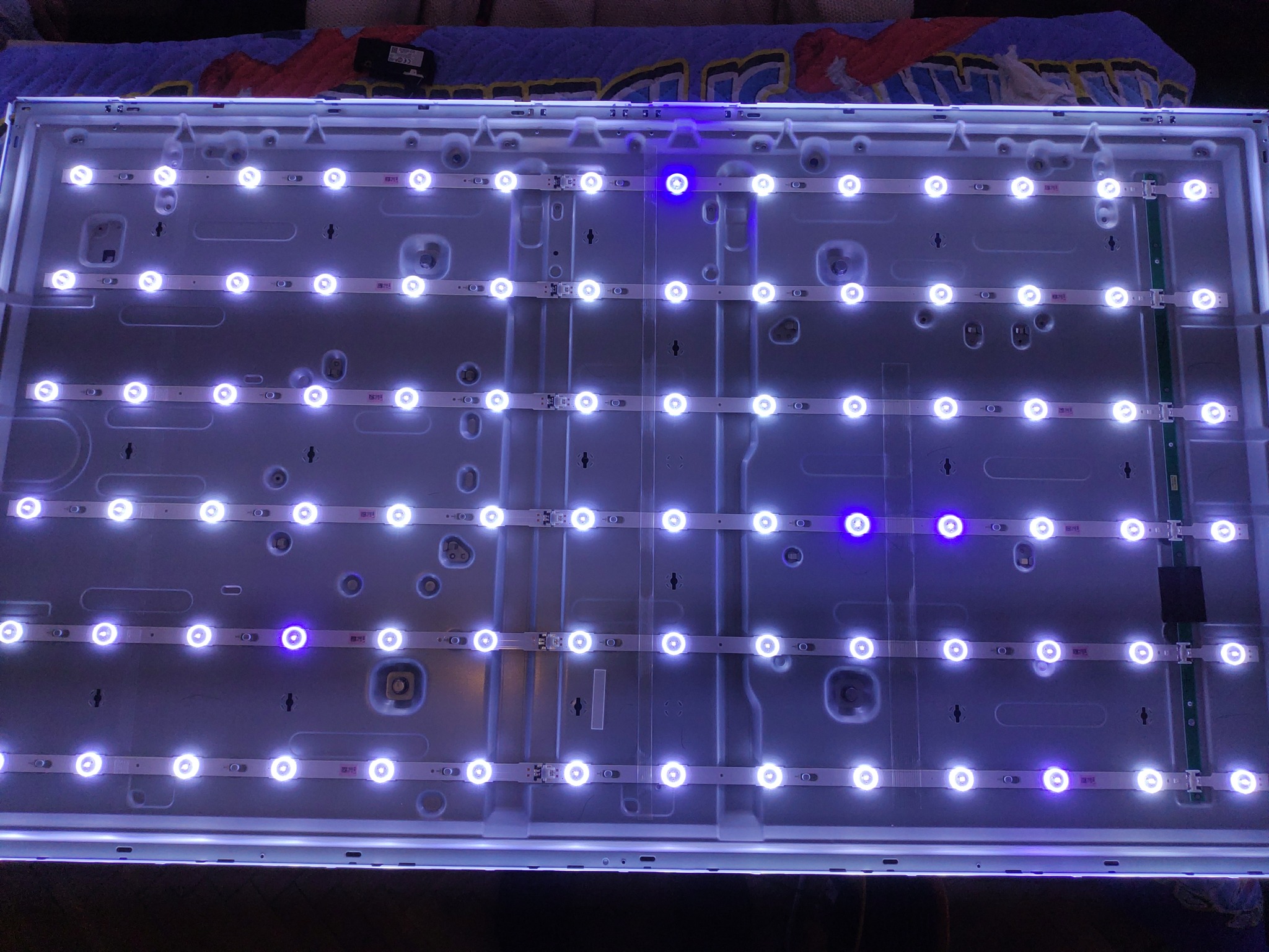

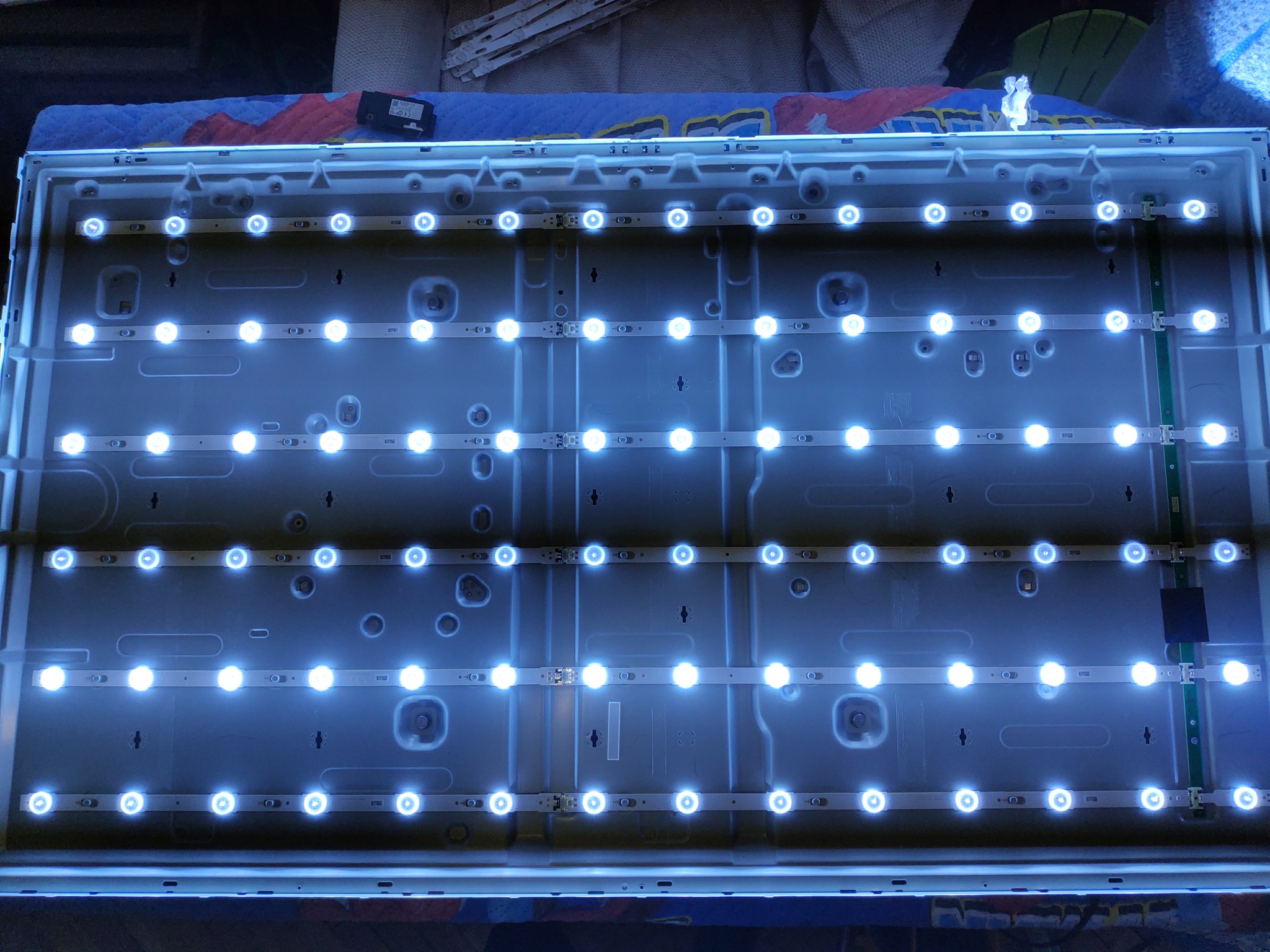

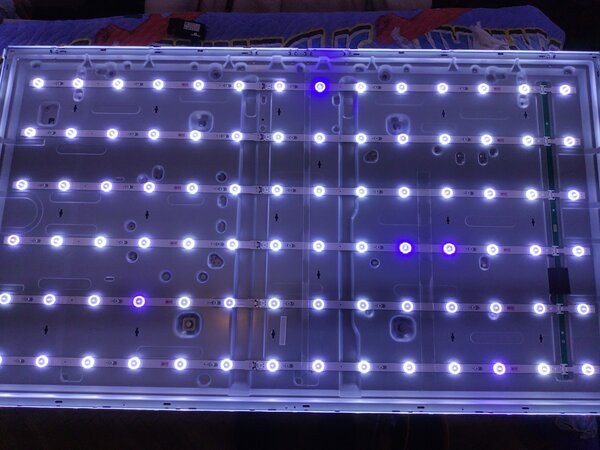

И аз мисля така. Понякога (всъщност като се замисля, нерядко) си струва да се оправят неща, вместо да се хвърлят кинти за нови. Преценката е на база някво съотношение между цена на ново/цена на части+усилия/собствени знания и умения. Примерно скапа ми се подсветката на телевизора - що трябва да хвърлям 1000 кинта за нов, при положение, че в али-то подстветката е 50 кинта с доставката? Хванахме се с жената в неделя и я сменихме. Да, усилията не са малки, при това е добре да сте 2-ма човека, обаче спестените пари са повече от работата един следобед.

Реконструктор написа:
...Примерно скапа ми се подсветката на телевизора - що трябва да хвърлям 1000 кинта за нов, при положение, че в али-то подстветката е 50 кинта с доставката? Хванахме се с жената в неделя и я сменихме. Да, усилията не са малки, при това е добре да сте 2-ма човека, обаче спестените пари са повече от работата един следобед.
Имам познати бачкащи в TV сервизи. Разправят, че се ставало много напрегнато ако докато разместваш стъкларията се чуе "цък". Тоест, язък...
Да не говорим, че това което си направил е ден до пладне...

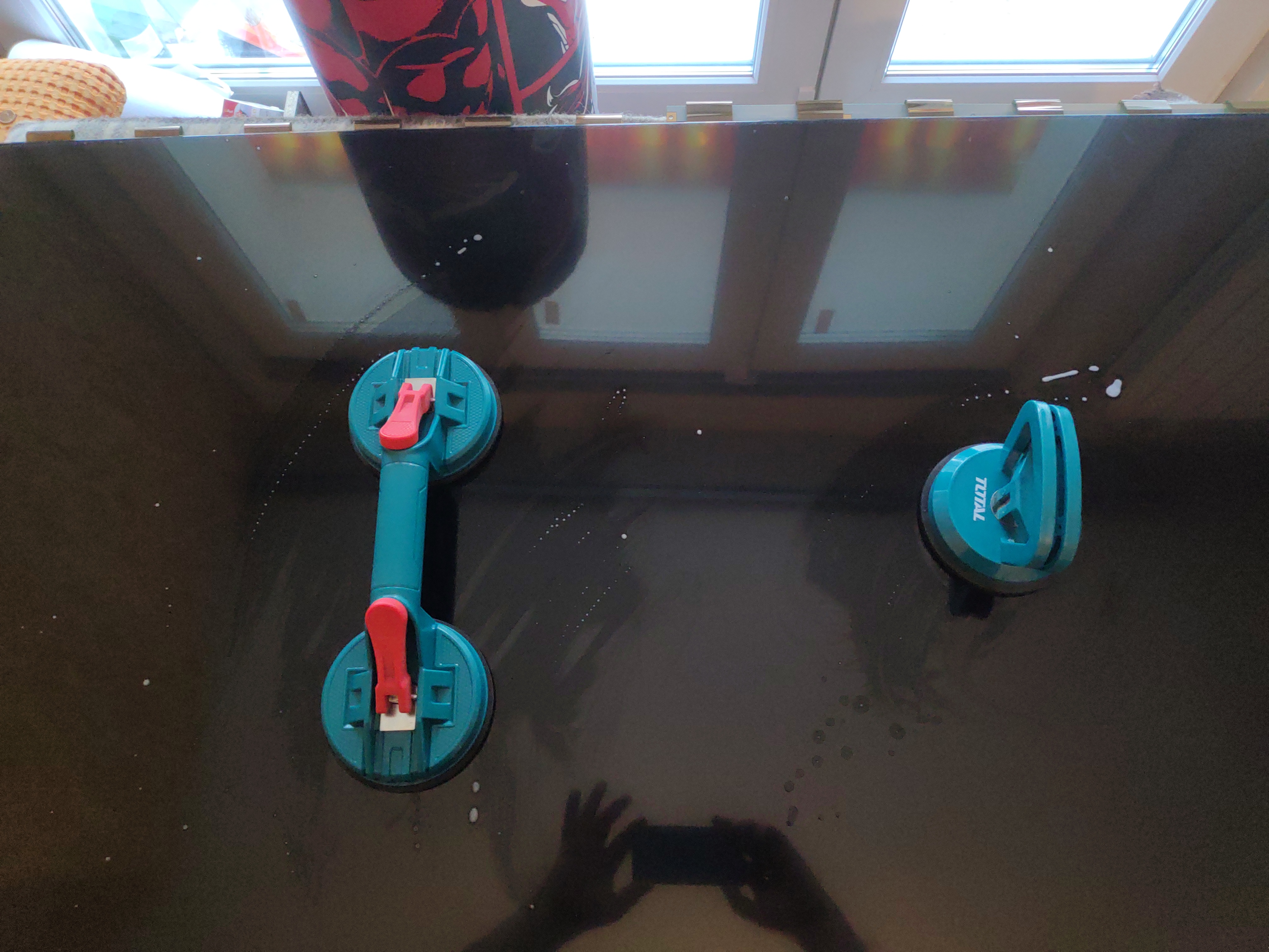

Стъкларията задължително се мести с вакумни лапи.
