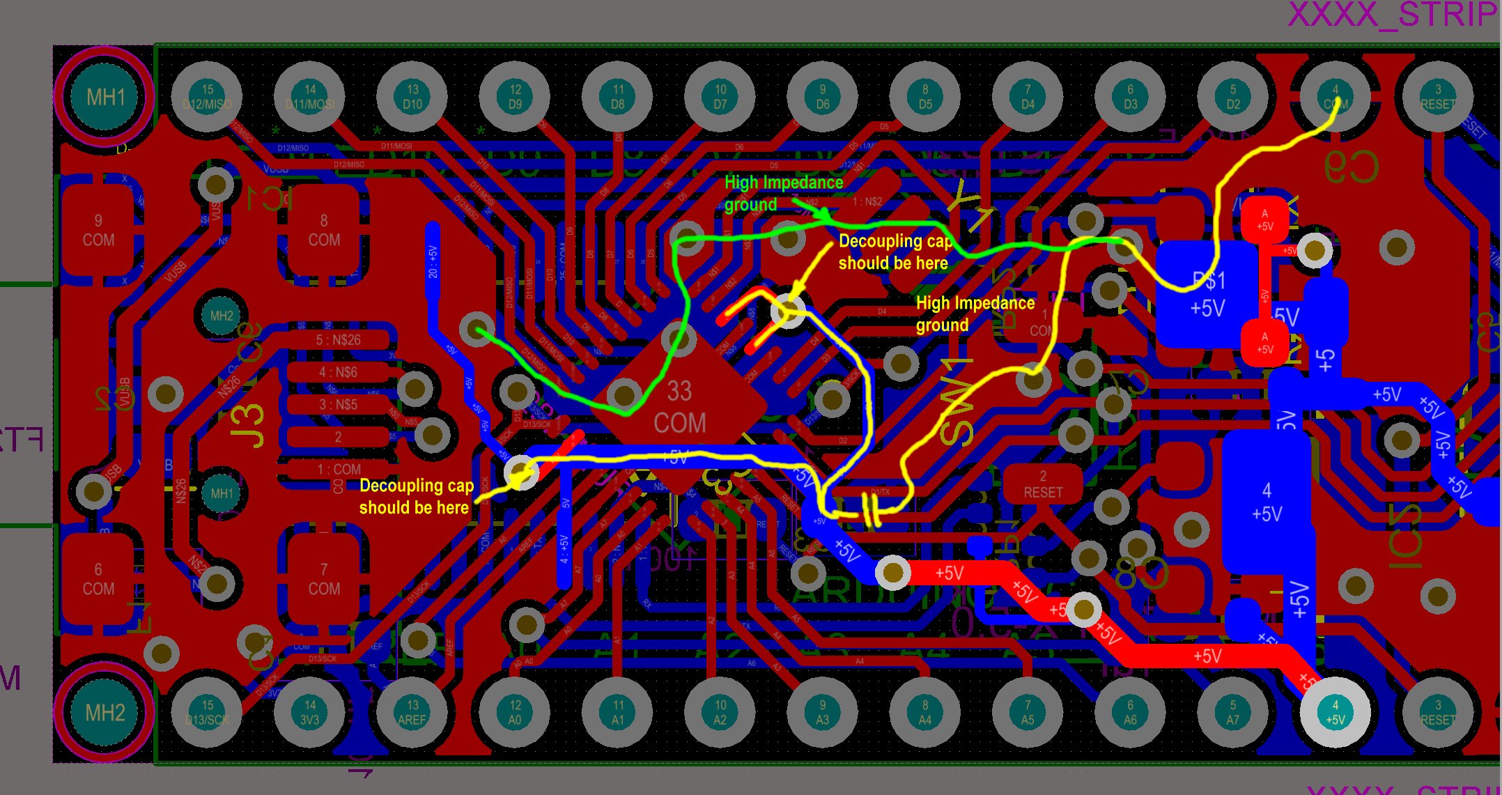

С ардуино нано няма да измериш нищо повече. Първо имаш 10 битово АЦП, 1024 отчета или 49 mV МЗР. Да ама с това АЦП и 9 бита да изкараш пак е добре, обаче като добавим и ардуино ...дизайна на тая платка не става за нищо, така че трябва да си щастлив ако докараш и 8 бита :)

Ако някой не е виждал как изглежда това недоразумение, те на .. само вижте как изглежда масата, жълто и зелено. А
Arduino Nano.jpg [ 513.88 KiB | Прегледано 4471 пъти ]
