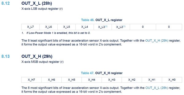

/4 e 2 х right shift
Предполагам, че стойностите от измерванията са 14 битови ляво подравнени.
п.п. не съм чел datasheet-a.

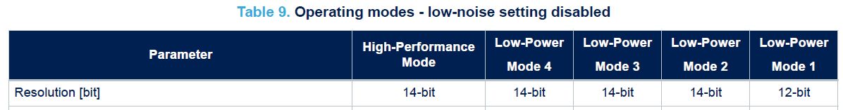

Да така е, но "shift right arithmetic" може да се погрижи за знака :)
Накара ме да отворя DS-та :)
OUT_X.jpg [ 79.66 KiB | Прегледано 3043 пъти ]
mode.jpg [ 28.93 KiB | Прегледано 3043 пъти ]

Що ли си мисля че това делене на 4 има за цел единствено да елиминира двата разряда които не се използват ....
Това имах в предвид и аз.
Ако се ползва "Low power моде 1", ще трябва да дели на 8.
