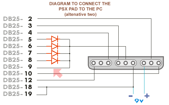

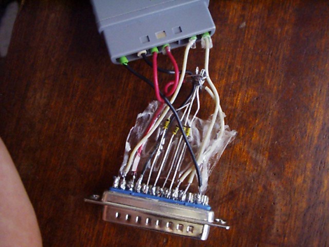

Свързах един джойпад от PS към PC -to през паралелният порт ,сложих драйвъри (излиза ми в device menagera ) но не работи ,така значи запоявах с поялник 40 W ,220V , когато свързвах диодите на късо -малко позагрях диодите ,дали не са изгоряли?
2)на мултицета ми е изгорял вер.-проверителя ,ако свържа 1.5V бат. с светодиод или крушка ,нали ще свърши работа за веригата?
3) сръзките с жака на джойпада са плътни ,ето малко снимки и принц. схема .
Коментар на файл: схемата
esquema_final2.gif [ 14.68 KiB | Прегледано 2749 пъти ]
Коментар на файл: така ли е свърз. на късо?
DMC_0211.JPG [ 112.15 KiB | Прегледано 2749 пъти ]

Не виждам "жиците" за 9 волтовата батерия!?!?!? то не се вижда добре на снимката но според мен си вързал общия краи на диодите на друго място

Общият отива точно в центъра ,а 9V са за вибрациите ,а минах без тях:)

като гледам схемата е с обикновенни диоди а ако съдя по снимката ти си сложил ценерови?!може и да греша ама доста приличат на такива!

Обаче ако наистина диодите са ти ценери не очаквай да стане.
