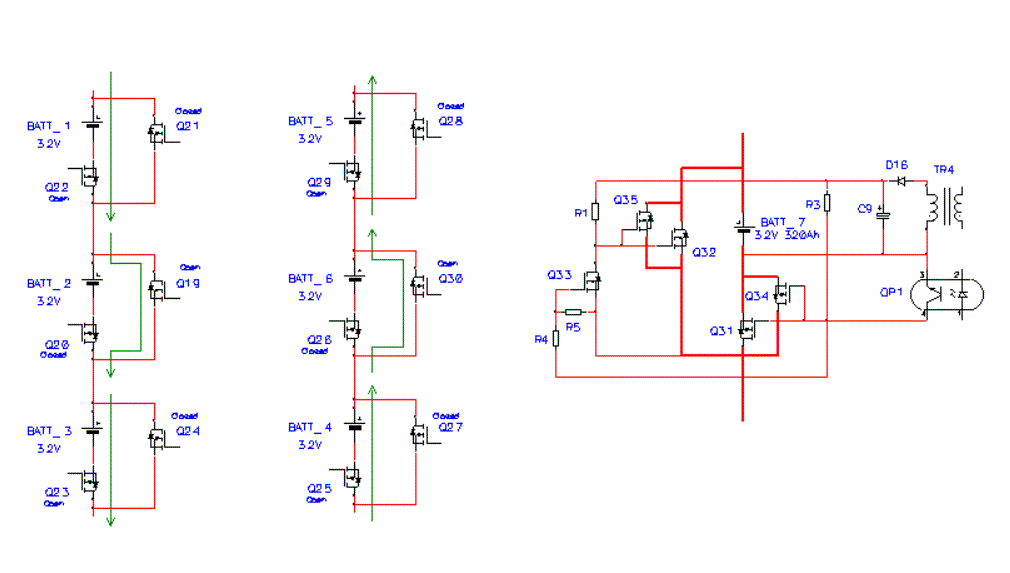

За комутация - гледам че има транзистори, които са под 3mOhm и комутират над 180-250 А за под левче даже и в комет-а.
Мисля за някаква такава схема като прикачената.
По няколко транзистора в паралел няма да оскъпят много схемата мисля.
Кушията ще е захранването на тези транзистори и меренето на напреженията на клеткита.
Има разни BMS чипове за целта, но те са предвидени за точно последователно свързани клетки. Тук май ще трябва по-друга схема.
Обмислям вариант дали на всяка клетка да сложа процесорче за левче, което да ѝ мери напрежението, да щрака транзисторите, да мери температурата ѝ и тока и през опртони да си комуникира със света навън.
Обаче захранването на електрониката за всяка клетка пак си остава проблем.
Ще иска 10 - 15 V за гейтовете на ключовете и 2 - 3 V за процесорчето.
Мислех захранването да идва от самата клетка, - процесорчето захранено на 2V с LDO и чардж помпа (може и с PWM от процесора) за напрежението за гейтовете на мощните транзистори (тока е нищожен в статичен режим), но май идеята не е добра от към сейфти ...

Ако чарджера и товарния инвертор НЕ поддържат широк обхват на напрежението на акумулатора - няма начин и ще се използват някакви такива сложнотии или ще се "плаща" с разсейване на енергията в топлина с по-прости пасивни балансери.
Това с DC/DC галванично развързано е вероятно най-сложното и скъпо решение. По едно такова за всяка клетка, при това си е и доста мощно...
