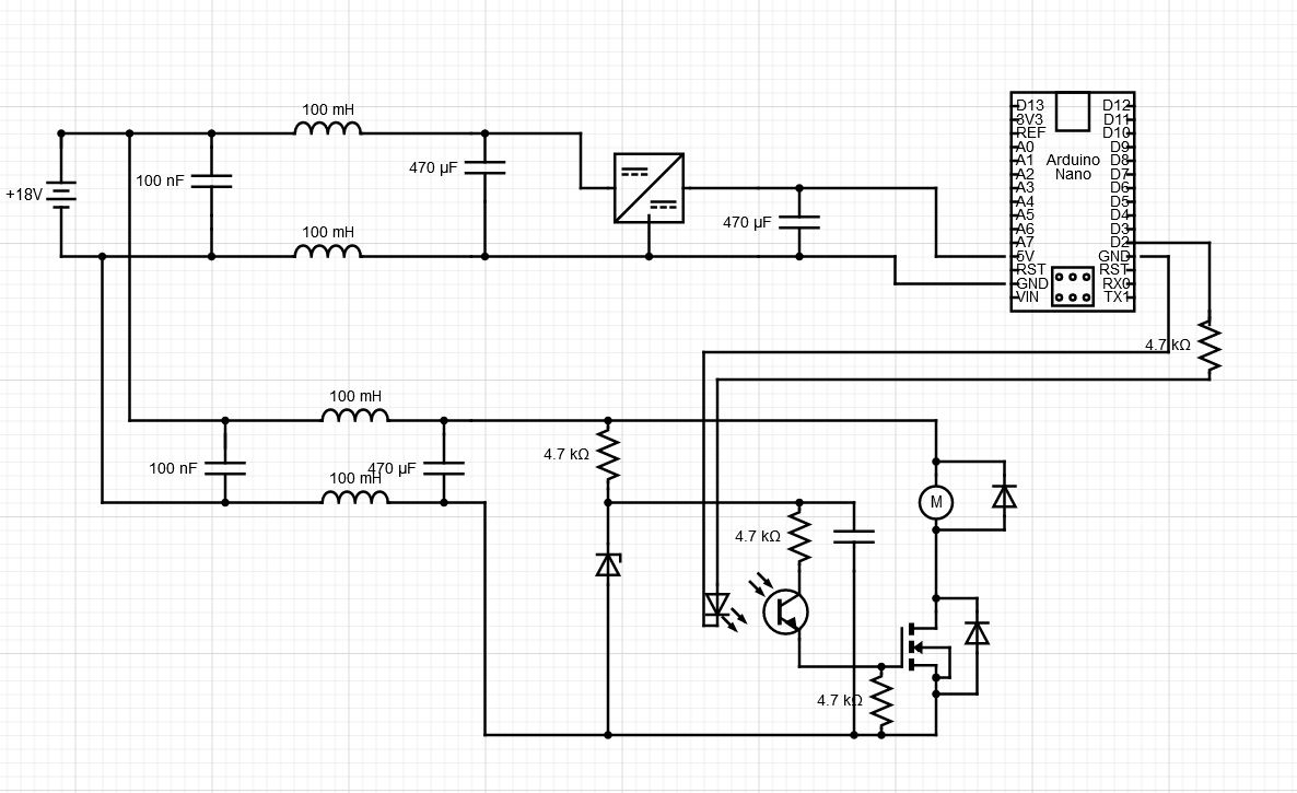

Мнение Re: Въпрос за филтър
Не е до мързел за схемата, трудно ми е да я чертая в тия програми, пък на ръка ще кажеш мноо грозно.
Те какво сътворих, приемам акъл и критика. Тия дросели са бифлярни но не намрих такъв компонент в програмата, също и оптрон не намерх.
Както препоръча Тони силовата част ще е на друга платка и по-далече от Ардуиното.
Слагаш след дроселите достатъчно кондензатори. Масите ги съединяваш където ти влиза захранването.
Как да разбирам "достатъчно" като бройки или като капацитет, 100nF + 1000uF достатъчно ли е.
С каква честота е тоя pwm, така имаш добър шанс да прегрееш транзистора ако pwm- а е по бързичък, много бавно ще отпушваш и запушваш. Най-добре сложи там един драйвер.
Тая честота би трябвало да може да я сетваш ти.

Мнения: 6155
честота ... опитай да я вдигнеш че вероятно ще има пикове
https://github.com/T-622/25KHz-Arduino- ... /tree/main
дублирай кондензорите голям/малък/(ако ... още по-малък) - виж на скоп има ли шум (натовари и вала)
на 5V на пина/входа платката сложи 100 нано
матора - четков / безчетков? ... четков - директно на пиновете кондензор
ако е безчетков може да нямаш шум - мери със скоп
https://www.x2y.com/publications/dcmotors/feb14-05.pdf
стр 19

Каква е мощността на мотора?
Най-добре е драйвер за четков мотор със slew rate control.
Няма нужда от тези филтри. Стабилизатора на ардуиното е най-добрия филтър. В краен случай Г-образен LC-филтър преди стабилизатора. На мотара никакви филтри.
