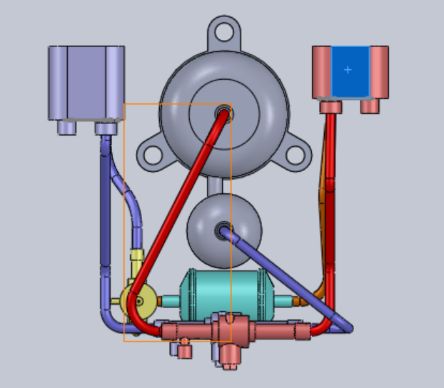

Дойде момента да направя първата си термопомпа изцяло от нулата.
Направих сметки и след това избор на компоненти със съответните параметри и сега мисля варианти на конструкцията.
Това, което искам да направя е монтаж на всички компоненти, така че да се гарантира правилната им и максимално ефективна работа, каккто и да гарантирам връщането на маслото към компресора - избягвайки маслени "капани". Т.е. монтажна схема на компонентите в пространството.
От прочетеното до момента разбирам, че пластинчатите топлообменници е силно препоръчително да се монтират вертикално. Проблема е, че са високи 47см и като ги разположа един над друг при това и двата да са над смукателния вход на компресора, височината става доста голяма.
От гледна точка само на фреона от това, което чета разбирам, че кондензатора трябва да е най-високо, като изхода на компресора трябва да се свърже в горния извод на кондензатора, а изхода на кондензатора да е в долния му край. към изхода му се свързва кран, филтър/изсушител и TRV, като изхода на TRV-то трябва да се включи към входа на изпарителя.
Относно изпарителя - от една страна е добре входа да е в долният му край, така че течния фреон като се изпари да отива на горе и от там през втори кран да отиде към смукателния вход на компресора. ТОва е оптималното от гледна точка на фреона, но от гледна точка на маслото - това е маслен капан.
Другата гледна точка е изхода на TRV-то да се включи в горния край на изпарителя, така че маслото да може да се стича надолу и да излезе през долния край на изпарителя. Така ако изпарителя е над компресора - маслото чисто гравитачно ще се върне в компресора. Това свързване обаче ще намали ефективността на топлообмен в изпарителя.
Седя и се чудя как да направя монтажа и свързването на компонентите, така че всички компоненти да работят максимално ефективно и да се избегнат маслените капани.
Някой с идея по въпроса?

Доколкото знам при тия системи маслото се увлича от фреона и не се разчита на гравитацията за да се върне част от него обратно в компресора.
Не се разчита на гравитацията и за движението на фреона.

Ицо, изчетох доста по темата и гледам, че има разни маслени сепаратори и други "големи автоматизации" свързани с осигуряване на връщането на маслото обратно в компресора. Може те да са само за големи машини, а не за маки климатични компресорчета.
Казват, че ако компресора работи на къси цикли, това допълнително затруднява връщането на маслото.
Нямам никакъв опит с това, и за това питам.
От една страна казват, че ако тръбния път от изхода на компресора във височина е по-голям, това допълнително би задържало маслото в компресора. Не знам това така ли е, защото не виждам как маслото би се върнало от изходната тръба обратно в картера... Може и да не е вярно.
Друг проблем са вибрациите. Всички тръбни връзки трябва да са направени и нагънати така, че вибрациите на компресора да не се предават към топлообменниците и другите компоненти.

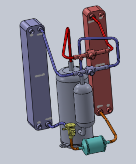

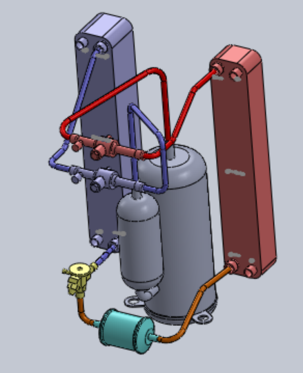

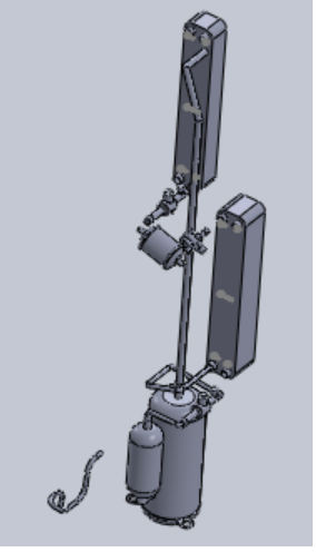

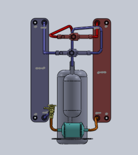

Ако приема, че ще разчитам изцяло само на фреона да циркулира маслото (не знам дали това наистина е така), то варианта може да стане доста компактен, както е на картинките.
Начертал съм само фреоновия път. Водните мисля, че са ясни.
(За простота на чертежите съм скрил конструкцията на шасито на машината, за да се вижда по-добре фреоновия път)
Идеята на крановете и шредер вентилите в посоките както съм ги начертал е да мога с компресора да изпомпвам фреона от машината във външна бутилка през шредер вентила на червения кран в изхода на компресора, ако ще правя разни промени по машината, като така ще остава фреон само в участъка между двата крана и компресора. В случая синия кран трябва да е затворен.
От шредер вентила на синия кран ще мога да обезвъздушавам системата изцяло или частично в участъка между дварта крана, топлообменниците, TRV-то и филтъра/изсушител.
От там ще мога и да пълня системата с фреон от външна бутилка използвайки засмукването на компресора.
Трябват ми критични коментари на конструкцията и посочване на грешки и потенцялни проблеми.

При тия системи колкото по-малко снадки, кранове и портове има, толкова по-добре. Толкова по-голяма е вероятността фреонът да остане в системата.
А как смяташ да решиш проблема с отлаганията от водата върху топлообменниците?

Това са някои от компонентите, за които имам чуденки как да се монтират:
TRV:
Филтър/дехидратор:
Кран:
1. Филтър/деходратора може ли да е монтиран хоризонтално?
(Разбира се посоката му ще бъде спазена)
2. TRV-то може ли да е по-ниско по вертикал спрямо термо-главата му?
3. На моя чертеж отклонението за изравнителна линия на TRV-то трябва да е горе към изхода на изпарителя преди крана. Това проблем ли е?
4. Добра идея ли TRV-то да е свързано в долния вход на изпарителя, а изхода му да е в горния?
(водата ще бъде свързана да е в противоток на фреона)
