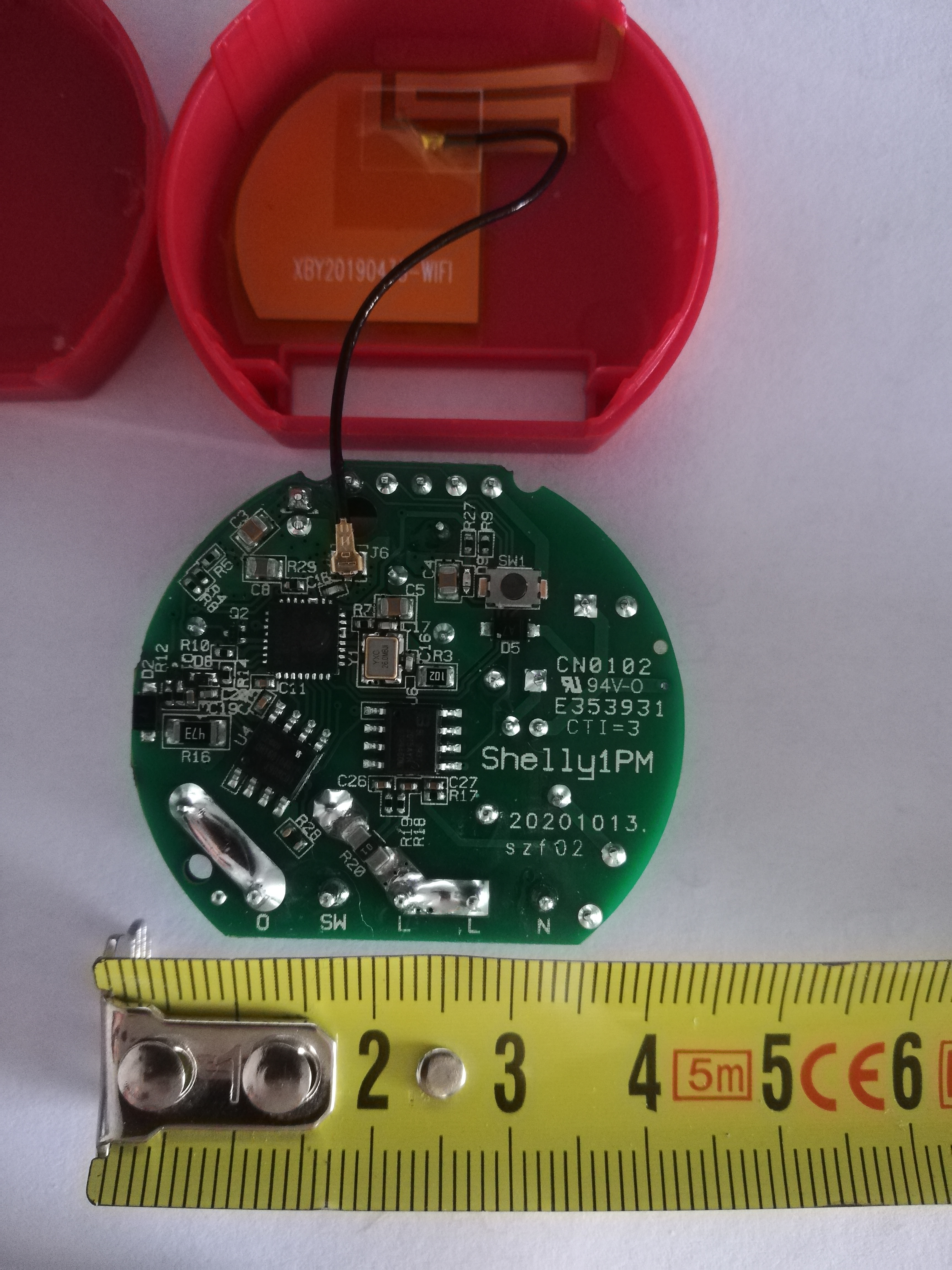

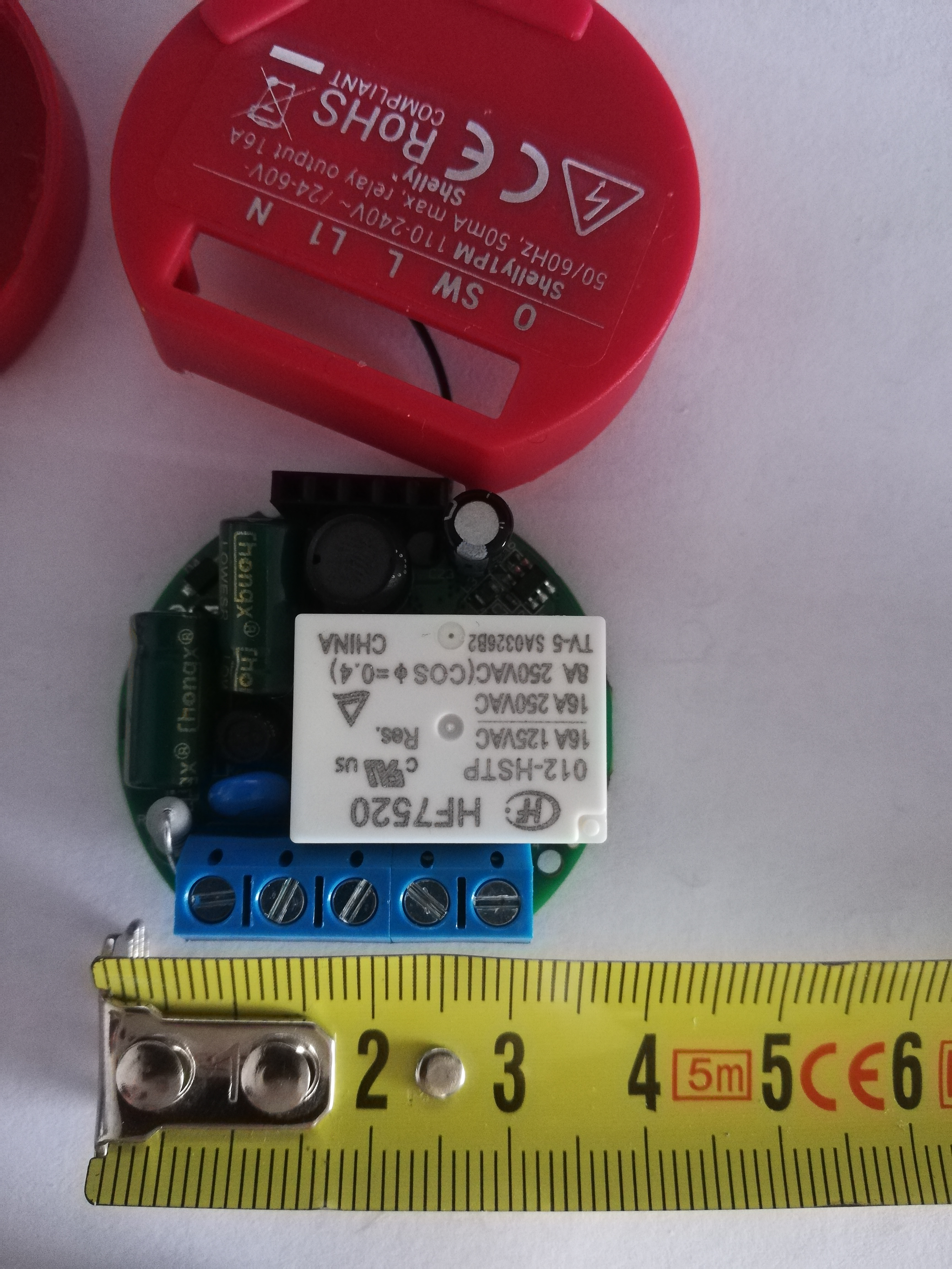

Наскоро се сблъсках с тия нашенки изделия на Shelly.
Много интересни устройства , имаме няколо и за сега работят без проблем. Имат готино проложение, поддържат интеграция с известните иот платформи.
Най-хубавото е че могат директно да работят директно с MQTT брокер , което те спасява от техните проложения/клауд.
До тук всичко е супер.. и стигаме до хардуера :
Доста компактни, но се забелязва един основен проблем: изхода е обявен за 16А, но при 2kW товар се забелязва съществено загряване, което се вижда и от вградения температурен сензор 60+ градуса. Оказва се че вградения шунт които измерва тока загрява (става въпрос за Shelly 1PM). Така че препоръчвам да не се ползва за големи товари.
Другият проблем е че поради малките размери на платката отстоянията между пистите са много малки, което предполам рано или късно ще доведе до неприятни ситуации.
Въпреки всичко не са лоши устройства доболен съм от тях, просто не ги използвайте за бойлер :) :) !!!
Да де, ама това са го спестили на сайта си... А опитът ми от облаците на sonoff хич не е добър. Видях само че бачка, след което сложих сънофчето обратно в пликчето и го вдигнах за бъдеще време ;-)
