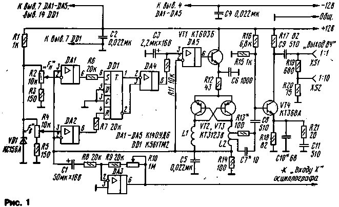

Ама тази TTL-ка надали ще пусне хармоник повече от 30-40MHz , то и граничната и честота е 25 :roll:
По скоро има една схемка със 2 транзистора и ГЛИН
Нещо такова но мисля че може да се поопрости малко :)
Изчисляваш си бобинките да ти вади от60-120MHz а изхода е където е изход Вч изход , това е от един руски сайт направено за други цели , но ти гарантирам че с това всички станции ще изчезнат а ако му сложиш и малко повече усилване не знам не ми се мисли :lol: :D

Схемата ще я пробвам през почивните дни и ще кажа дали има ефект от нея.
А за усилването ... да не прекалява. То със съседите е лесно, ама с Гражданска Защита не знам как ще се оправя.. :D

Как ще сложиш кварцове, кварцове се слагат за да може даден генератор да генерира на опредлена честота и за да е стабилна тази честота. :idea: :!:
Тези бобини работят съвместно с капацитета БЕ на транзисторите ,и точно затова се слагат бобини за да може да си мени честотата така образувания трептящ кръг в определен диапазон, така прецакваш много честоти а не само една ако е с кварц, честотата се мени като при промяна на тока на 2-та транзистора си менят капацитета БЕ и от тока зависи и усилването за дадена честота , по този начин се променя резонанса на трептящия кръг който се образува от бобината и капацитета БЕ на транзисторите !!!
Този генератор с 2-та транзистора е характерен че може да работи в много голям диапазон, затова пуснах тази схема че е лесна за направа и със сигурност ще бачка :!: :)
