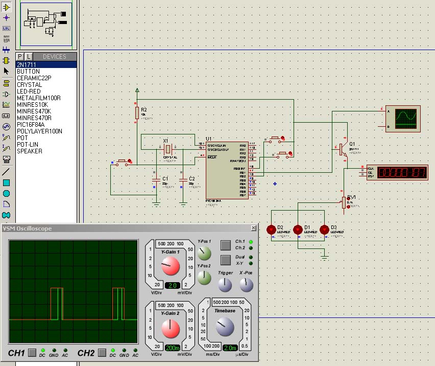

ji4ka, благодаря за отговора и разбирането, както и на всички други. В книгата на Мл. констр. първа част прочетох за директиви, но никъде не видях пример с IF и ELSE, следователно и не можах да ги подкарам.
Предполагам с тях по-лесно ще се изрази квадратна функция.
Качвам програмка, която написах за PWM. PWM- то е в по-тесен диапазон. За това съм разбил общия цикъл на две константи и една променлива.Частта, в която моделирам PWM искам да става с функция от моментната до зададената стойност, избрана чрез n- брой натискания на бутона, предполагам с таблица. Но не знам как да го осъществя. Скоро ще премина към хардуер и ще налея първия PIC, като мисля да пропусна мигащия диод :)
П.п. Сигурно има много по-интелигентни начини...

Като му кажа увеличи PWM с 1ms, това да не стане на следващия цикъл рязко, а да се пренасочи към друг цикъл, където да тръгне плавно да се увеличава и да достигне широчината от 1ms за реалното време от 2ms. Но незнам нито как да го огранича, нито как да го изразя, нито как се прави умножение на ASM :cry: И това плавно увеличение си го представям със SIN или кв. функция.

Аз как правя плавно увеличение на PWM-a:
- имаш прекъсване през някакво време
- имаш една променлива PWMLimit, която я увеличаваш с да кажем 5% от MIN до MAX стойността на PWM-a на всяко прекъсване (може да приложиш всяка произволна функция на тая промяна)
- като зареждаш новата стойност на PWM-а проверяваш дали е по-голяма от PWMLimit и ако е - тогава зареждаш в PWM-а PWMLimit, вместо новата му стоймост.
Така като си играеш с времето на прекъсването и броя стъпки, можеш да си направиш какъвто искаш ramp-up за PWM-a.
Ама програмирай на С или пък вместо да умножаваш в асемблера - си сметни предварително стойностите с калкулатор и в асемблера ги ползвай като таблица :) .

мисля че жичката правилно отбеляза - бъркаш директиви с команди. директивите не се изпълняват от пика, а от компилатора. създадени са за да ти дадат възможност вместо да смяташ като малоумен разни константи, да предоставиш тази висока чест на компилатора.
за да сметнеш синус от пика ти трябва доста ляб да изядеш. обаче като чух какво искаш все пак да правиш, ше ти дам друга идея: ползвай експоненциално схождане. звучи страшно, но реализацията на пика е лесна (за хора които са минали все пак през мигането на диоди). идеята е следната - x+=k*(a-x)
където х е величината която искаш да схожда плавно, а е величината към която х се стреми, а к задава инертността с която х следи а. умножението тука е умножение по константа, а то се реализира лесно - със шифтване, а ако константата не е степен на двойката, със шифтване и сумиране. обаче да не бъдем капризни, степен на двойката е съвсем достатъчно за свястно следене.
