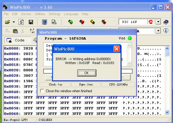

съмнявам се в тия софтуерни симулатори .. вързах picpro2 програматор към паралелния порт чете контролера със winpic800 но като почне да записва дава грешка.... попаднах само на един италчнски сайт и там горе долу можах да хвана че е във програматора проблема или по скоро във захранващото напрежение ... но незнам със сигурност

горния проблем е от захранващото напрежение , вързах му един акомулатор и сега няма проблем

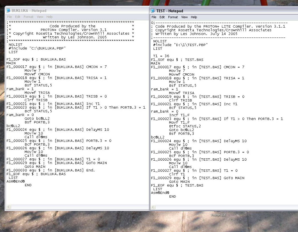

milenjs прочетох как да го симулирам и от два дена ми ври главата от разни документи но ето че твоя файл работи , сега ще поразгледам асемблера да видя какво липсва. Благодарско за съдействието..
Ето и сравнението и разбирасе разликите са очевидни ...един ред е преди друг ,липсват някои нещица въобще мазало
sravnenie.JPG [ 233.37 KiB | Прегледано 1631 пъти ]
