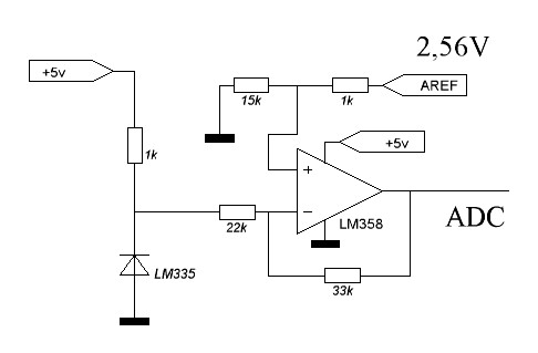

Проблема е следния ,искам да вкарам напрежението на датчик LM335 в интервала на АЦП-то на един атмел,като използвам вътрешното му опорно напрежение 0-2,56 волта.Всичко със сметките се получи идеално,обаче изходното напрежение на ОУ LM358 не ще да падне под 0,6V спрямо маса.Има ли някакъв вариант с друго ОУ или да правя двуполярно захранване.Някакви предложения ?

Друго ОУ. Ако го захранваш с +5V, можеш да опиташ с 1К от изхода към маса.

Пробвах го този вариант в началото ощесамо че с 4,7Ком.Не става даже като дам инвертиращия на минус а положителния на плюс явно си му е характеристика на ОУ, но не го проетох в даташита.Идеята ми е има ли някакви качествени ОУ дето да имат по малък изходен толеранс спрямо захранващото напрежение.Да не се лутам вие трябва да сте си играли с такъв вариант.Иначе трябва да клатя единия крак на проца да правя отрицателно напрежение с него :( Нямам вариант за двуполярно или поне искам да го избягна.

Приложи схемата, може в нея да е проблема. Използвал съм LM358 и не съм имал проблем с такова отместване на изхода му. Миливолти да, ама пък половин волт.

Ей това е схемата, пробвах с 2,2к и 3,3к в делителя ефекта е същия.За това си поръчах от пасата в димитровград едно MCP602, като дойде ще го бодна да видя какъв е резултата.Гледам пиновете са същите така че няма да е голям зор.Използвам еднополярно захранване може наистина да иска двуполярно LM-та.Няма повече да го мъча ако стане с MCP602. Това общо взето ми е с учеба цел така, че не е спешно.Като бодна другия ОУ ще кажа резултата, дано да е по-добър.

P.S. схемичката съм си я сметнал сам и си работи прилично, но за жалост под 0,58 волта не иска да слезе изхода на ОУ.Всичко друго е ок.

Kакво мериш на изхода на температурния сензор и колко е приблзително стайната температура ?

Въпроса е принципен не е до температурния сензор.Сега го имитирам с потенциометърче.Задачата която съм си поставил е обхвата на лм335 от -25 до 125 градуса а именно 2,4 волта до 3,9 волта (това е горе-долу).Да го вкарам в обхвата на АЦП-то 2,56 до 0 волта.Сметките са точни и схемичката работи обаче губя високите стойности на температурата заради проблема с изходното напрежение. Над 60(~3,3V) градуса температури ми се губят сега, или трябва да загубя 25% от буфера на ацп-то или да слагам отрицателно напрежение но се надявам че с MCP602 работата щe се оправи.А иначе схемата може да се използва и за други датчици pt100 примерно или някакво термо.Не е нещо важно, но е хубаво да си го изчистя като проблем.

Сложи м/у изход и маса 510ом. Увеличи 22к и 33к около 5 пъти. Пак ще има остатъчно напрежение но ще е много по-малко. Имай в предвид че този ОУ дърпа към маса през диоден преход. В момента реално имаш делител датчик/изход като (22к+33к)/ Rout. Ползвай MCP6xx - най са достъпни.

Донесоха ми MCP602 и всичко си заспа.Tръгва си от 0 V без проблем.Явно има за какво да са по-скъпи тези операционки.Схемата си работи вече без грешка. Благодаря на отзовалите се!
