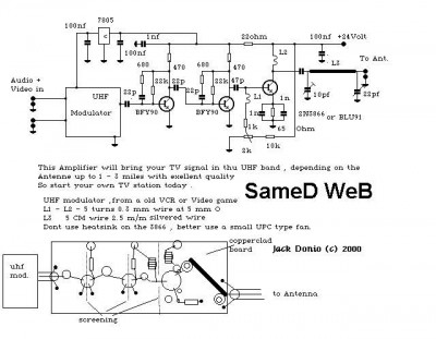

Мнения: 877
Нещо такова, даже и без първото стъпало
modamp.jpg [ 48.51 KiB | Прегледано 2270 пъти ]
