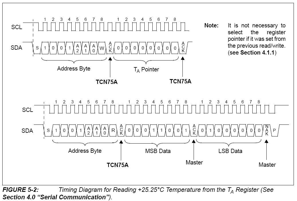

Проблема е , че нещо май ми куца работата с I2C. Пиша на PICC. Разгледах подробно описанието на датчика и сътворих за проба дали ми работи комуникацията следния код :
While (true)
i2c_start();
i2c_write(0b10010001);
i2c_write(0x00);
i2c_start();
i2c_write(0b10010000);
tcn75_high = i2c_read();
tcn75_low = i2c_read();
i2c_stop();
printf("i2c_high=%X",tcn75_high);
printf("i2c_low=%X",tcn75_low);
delay_ms(500);
Но нищо не се получава ...
Правилно ли се обръщам към датчика ?

Чет Фев 21, 2008 5:18 pm
Мнения: 4585
Местоположение: US
При мен този код заработи навремето.
