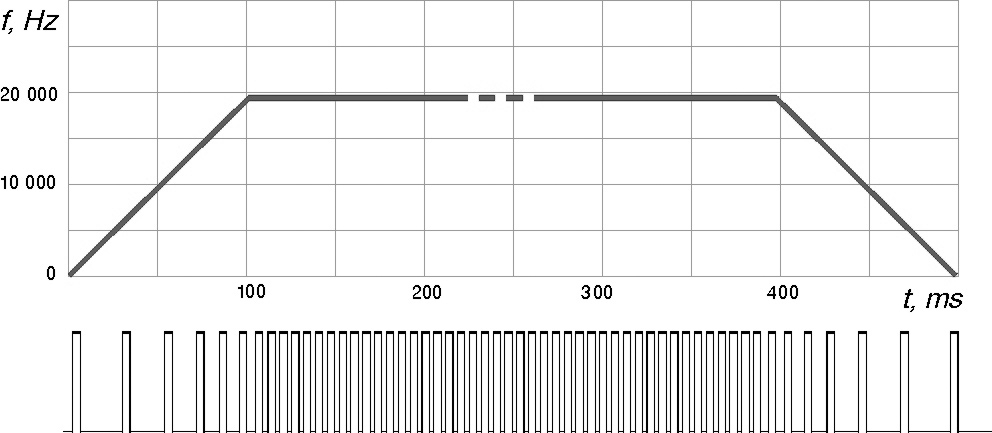

Сценарият е следния: за 0,1 сек. генерираме поредица от импулси чиято честота нараства от 0 до f, след това за 0,4 сек. поддържаме честотата f, и накрая следва спадане на честотата на импулсите от f до 0. Получава се трапецовиден профил на честотата във времето, или т. нар ramp generator. През това време не е необходимо процесора да прави друго, но може да се наложи да се поддържа някаква индикация, за което остава половин секунда между два цикъла. Добре е да се знае броя на генерираните импулси.

Desert Leo, нали това е целта, за определено време да се достигнат килохерци. Опитах се да го представя и графично. Задачата не е курсова, сам съм си направил такова задание. Реално ще се ползва за задвижване на тяло с променлива ъглова скорост, и искам да задам ускорение, после движение с постоянна скорост и плавно спиране до нула.

Gen.jpg [ 89.23 KiB | Прегледано 2014 пъти ]
