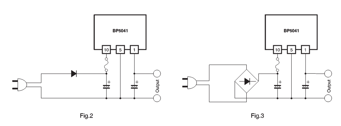

Проблем с конвертор BP5041.
Регистриран на: Сря Яну 03, 2007 8:52 pm
Мнения: 89
Местоположение: Димитровград
Мнение Проблем с конвертор BP5041.
Когато направя първата схема с диод 1N4007 работи, но когато сложа грец изгаря. Греца е 2W10M.
bp5041.JPG [ 57.46 KiB | Прегледано 1424 пъти ]

С греца имаш по-високо напрежение - може от това да е.
Мерни след диода напрежението.
Нед Юли 06, 2008 2:05 pm
Мнения: 1539
Или греца не става или му бъркаш изводите. Може да вържеш резистор последователно за да ограничиш пусковия заряден ток на кондензатора.

Не съм сбъркал изводите, и резистор съм сложил, но ще пробвам с по-мощен грец. Не съм се уточнил като съм писал, конвертора остава здрав а греца трещи.

Blah! То с това трябваше да почнеш, де :) ама да ти гори ТОЗИ грец с ТОЗИ конвертор 8O
А откъде вземаш мрежа? Що не шунтираш греца с 4 х 1-2нФ кондензатора за 400Волта? Що не пробваш грец с 4 х 1N4007?
Второто ако проработи да си сигурен, че без кондензатори е несигурно освен ако не си объркал изводите на 2W10M

Сложи по як грец и токоограничаващ резистор включен последователно , понеже това е причината да гори

Като изправиш с греца, върху електролитния имаш около 307-315 волта.В ПДФ-а го дават че за нормална работа иска 282 волта. Имаш ли възможност да направиш експеримента като постепенно му подаваш напрежение на входа през автотрансформатор ?

Махнах електролитния кондензатор и сложих 4,7n (електролитния беше 4,7u), пуснах схемата и тръгна. Закачих 555 и греца пак изтрещя. Сложих малко по-мощен грец BR310 и той гръмна. Резистора който съм сложел след греца е 120ом и се чудя дали да не сложа 470ом.

А сигурен ли си че след BP5041 не слагаш нещо което има галваническа връзка със земя (например осцилоскоп,корпус на компютър или подобно), защото единствената разлика е, че с един диод, на изхода имаш или фаза или нула, в зависимост от това как си го включил в контакта, а при грец винаги е 110 волта, спрямо нула/земя.

ААААА верно бе, не се бях сетил за осцилоскопа, то сега като каза проверих и на всички грецове гори един и същи диод м/у входа и минус.

За тия ексерименти май най добре е да си с лаптоп ако осцилоскопа е в компа ти , и даже трябва да си дръпваш щепсела на лаптопа докато мериш :roll:
