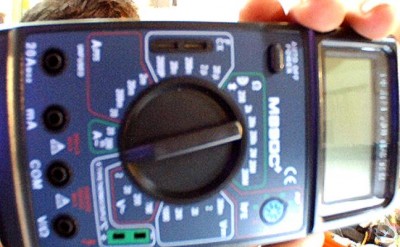

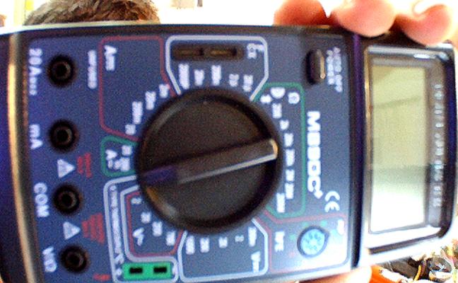

От БГ жената ми купи китайски мултицет с термодвойка в макси вариант (виж картинката) и само един щото й се видял скъп: цели 19 лева в търг. център. Да й счупиш главата! Скоро видях същото в един колега (марково) и го попитах за колко го е взел - стотина евро!!! Да му счупиш главата!

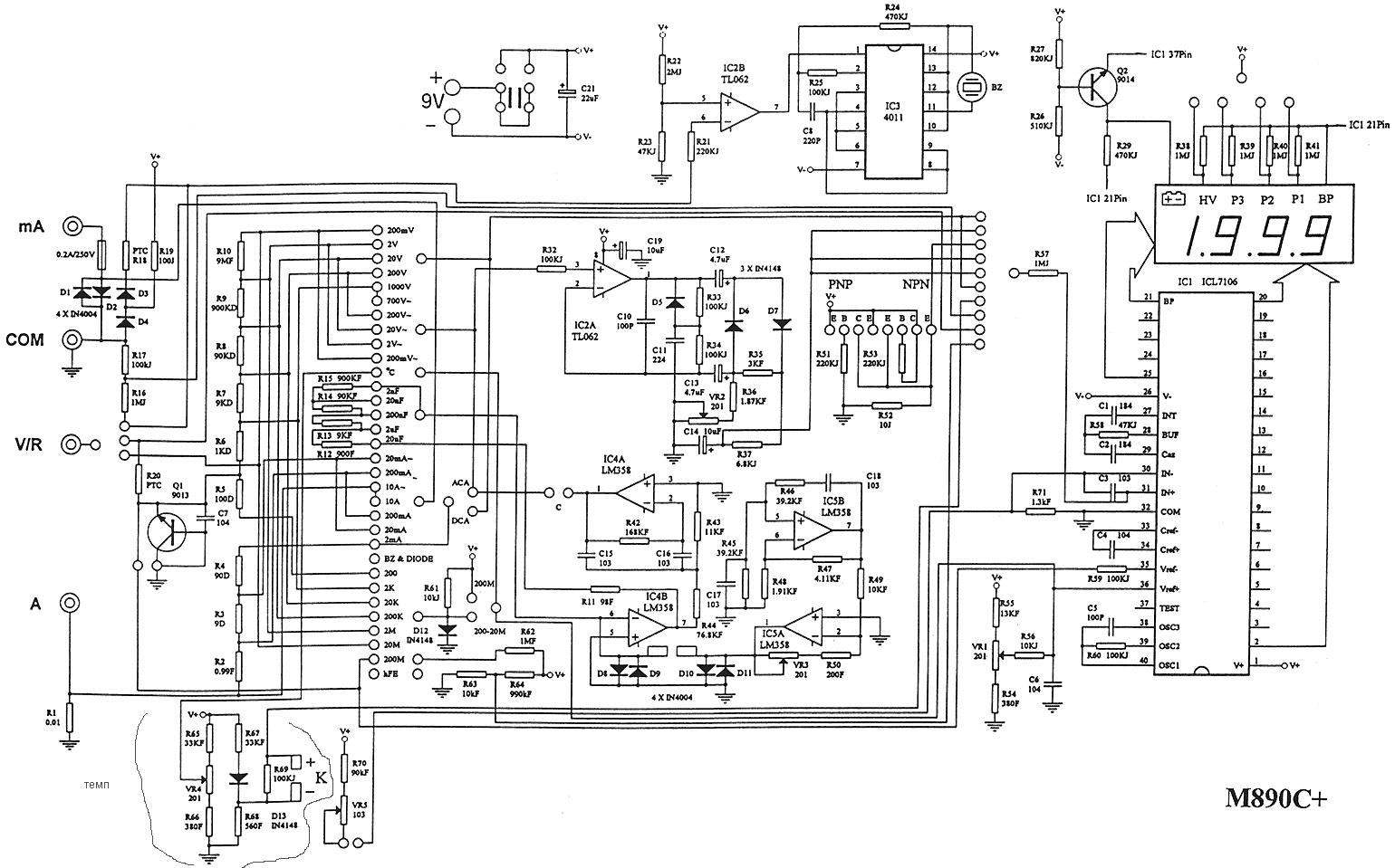

Аз съм мерил с диод но мисля до 100 и нещо ама е рисковано да го държиш много е и на висока температура особенно ако е стъклен.
Иначе ако не те мързи свали схемата на твоя или я изрови от нета, правиш си тази част дето е за температурата и го ръгаш в някой обхват от напрежението, реално то го преобразува в напрежение и така го мери мултицета !
Тази е схемата на моя, часта за мерене на температура е супер проста няколко резистора и един диод, и това отива през големия ключ директно във входа на чипа, диода предполагам е сложен да компенсира стайната температура !
