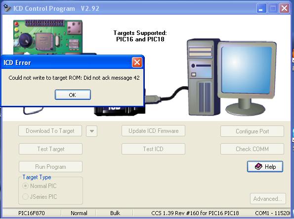

Здравейте,имам проблем при програмирането на горе посочения процесор.Когато пробвам да го програмирам стига до няколко процента и спира и ми излиза съобщението на снимката.Използвам ICD-S40 и софтуера от CCS-a.Някой може ли да ми каже на какво се дължи този проблем.Мерси предварително

други процесори програмира ли нормално?

да...програмирал съм пик16ф676 с него.Като пробвах одеве да го запиша 10-15 пъти ми излиза онова съобщение и на следващия път го записа,после промених програмата и пак така....няколко пъти не го записва и ми излиза това съобщение после го програмира...странна работа

Този процесор има така нар. LOW VOLTAGE PROGRAMMING. и съответно един пин за енейбъл. Та този пин забравих точно името му не трябва да с е оставя висящ, а да се свърже през резистор към дисейбъл - маса или 5 волта, също не помня. Разгледай в дейташита, виж кой е пина и измери състоянието му по време на програмиране.
