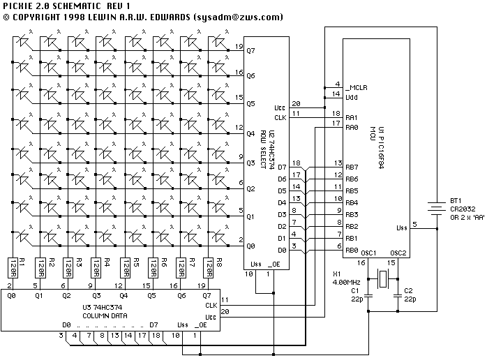

Нещо не ми е ясно как става ?
вчера си направих една тестова платка по дадената схема но немога да се сетя как да накарам някой символ да се движи..
Ясно ми е , че трябва да е динамично, но как да се движи ? ако се сменят рязко буквите няма да се вижда добре...
picxie2schem.gif [ 15.54 KiB | Прегледано 1674 пъти ]
