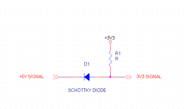

Най-елементарния вариант май е този на картинката по долу.
Още по-елементарен е само с последователно свързан резистор разчитайки и на защитните диоди вътре в чипа.
Друг вариант е да използваш буфер (напр. SN74LVC244), който се захранва от 3.3V но е 5V толерантен. Ако сигналите са много има CPLD-та. Например ALTERA MAX3000A серията.
Това са все варианти от 5V към 3.3V обратното обикновено е по-лесно.

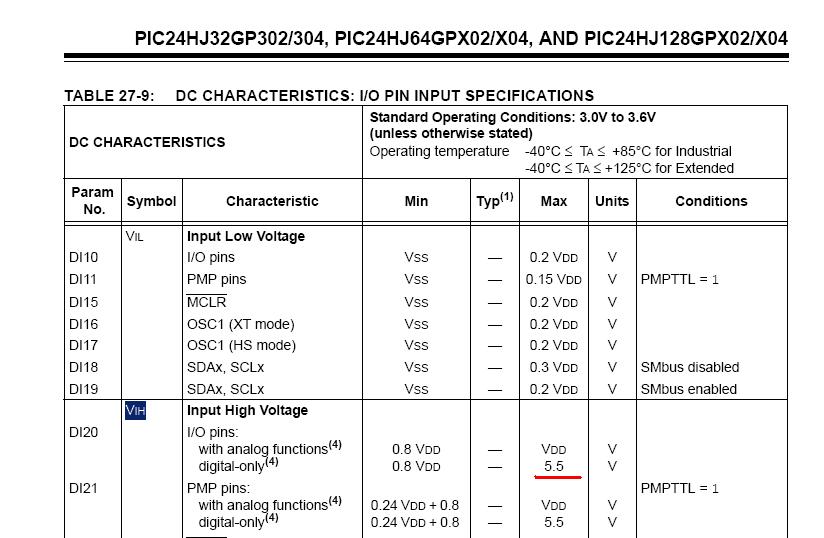

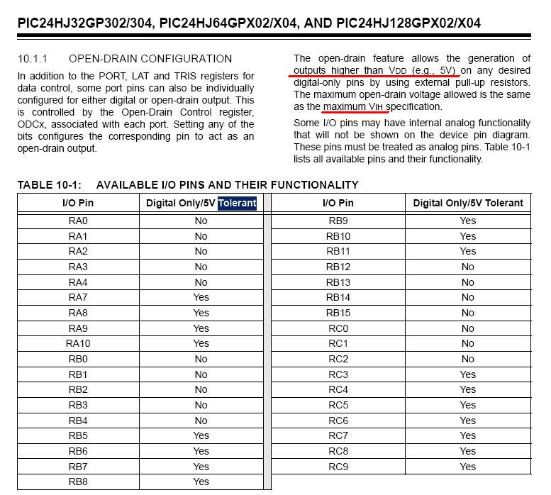

Ами на този етап конкретно ще бъде 24-ка дето и дават толерантни входове, ама не знам ще устиска ли на пулъпи на изходите конфигурирани с ОК. Данните ще са само към ЛЦД. Като входове и пишат че е толерантна на 5 волта ама като изходи ми е нещо мъгляво, макар че пише, че именно за това са направли да могат да се конфигурират с ОК. Пишеше нещо от сорта digital inputs ... бла бла толерантни към 5 волта. Ама нийде не видях outputs ...
Въпроса беше принципен - да се разгледат основните методи, с техните преимущества и недостатъци, за данни и за други цели и т.н.
Ако ще е само за дисплей, можеш да го свържеш директно на изводите, които за 5 волта толерантни. В PDF-те всичко е описано, че напрежението на входовете и опен дрейн изходите е равно и е 5.5 волта.
