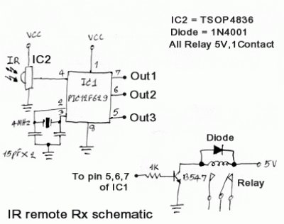

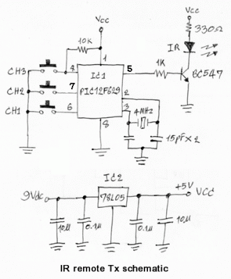

Схемата и програмите ги намерих в интернет . Става въпрос за дистанционно управление с три канала което ще управлява моторизиран потенциометър .
Никога не съм се занимавал с микроконтролери и за това помолих приятел да програмира пикчетата . Разработих си платки и чаках процесорчетата ...
След няколко дена ми каза , че програмата - цитирам :
- "не иска да влезе в чипа"
Обеснението ( оправданието ) е адски смешно .
Качвам тук HEX файловете , моля ако някой от Вас - разбиращите има свободни две минути да провери за грешка в кода , въпреки , че не би трябвало да има проблем .
Споделиха ми , че може да има проблем ако се използва вътрешния осцилатор . Идея си нямам за какво става въпрос ...
п.п намерих схема на програматор за 12F629 към него препоръчват софтуера winPIC .
Ако HEX-a е наред може да се пробвам , но като разгледах софтуера има доста настройки ... едва ли ще се справя .
Коментар на файл: схема предавател
tx.gif [ 65.17 KiB | Прегледано 2905 пъти ]
Коментар на файл: схема приемник
rx.gif [ 35.84 KiB | Прегледано 2903 пъти ]

Тзи двете схемички дето си ги показал нещо хич не ми харесват.
Трябва малко да ги преработиш!
Сря Сеп 30, 2009 1:45 pm
Регистриран на: Вто Сеп 29, 2009 1:45 am
Мнения: 39
какво не ти харесва по-точно ?
Сря Сеп 30, 2009 9:01 pm
Мнения: 373
Ами на излъчвателя на всеки бутон трябва да имаш изтеглящ резистор, както и по един кондензатор, за да изолираш шума от бутона. След това на приемника на TSOP-а е добре да сложиш един филтриращ кондензатор 100нФ между захранващте му пинове, а пък на изхода му ти трябва изтеглящ резистор пак.

sv_shady написа:
Има си вградени резистори за целта освен на извод 4 и затова отвън е сложен. :idea:
