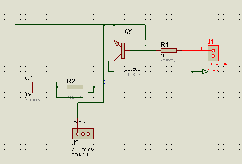

Не съм много разбиращ но се сетих за една идейка, която най-вероятно не работи :P
Значи, мисля, че между две пластинки ако мине пушек ще мине електричество между тях и един транзистор усилва сигнала и го праща към МЦУ 8)
Ето ви схемка за да разберете за какво ви говоря :)
За съжаление в протеуса неможах за пусна пушек и да тествам схемата :twisted:

Да до някъде си прав, но зависи какъв е пушекът, какви частици съдържа, не знам да има подобни детектори, биха бли твърде капризни и ненадеждни.

Това, че няма да са много надежни е факт, защото може поради много фактори да работи неправилно у-вото, но смятам, че чрез малко код и малко подобрения в схемата би било вършило работа :)
П.П. Така съм си правил сензорен бутон :)
Пет Дек 18, 2009 8:13 pm
На практика така може да се открие пламък, но стигне ли се д аима пламък до детектора работата е за отписване, за самият дим, има доста по проводими субстанции, примерно водна пара, особенно след като кондензира, нищо че е дестилиран вода, а и капацитивно да мериш пак ...

Вярно, не се бях сетил за влажността на въздуха и различните видове пари :)

darkshy написа:
Това е принципа на йонизационния датчик. С дребни уточнения - добавя се едно парченце бяло тенеке с напрашен Америций върху него за да се йонизира въздуха и естественно транзистора е полевак.
