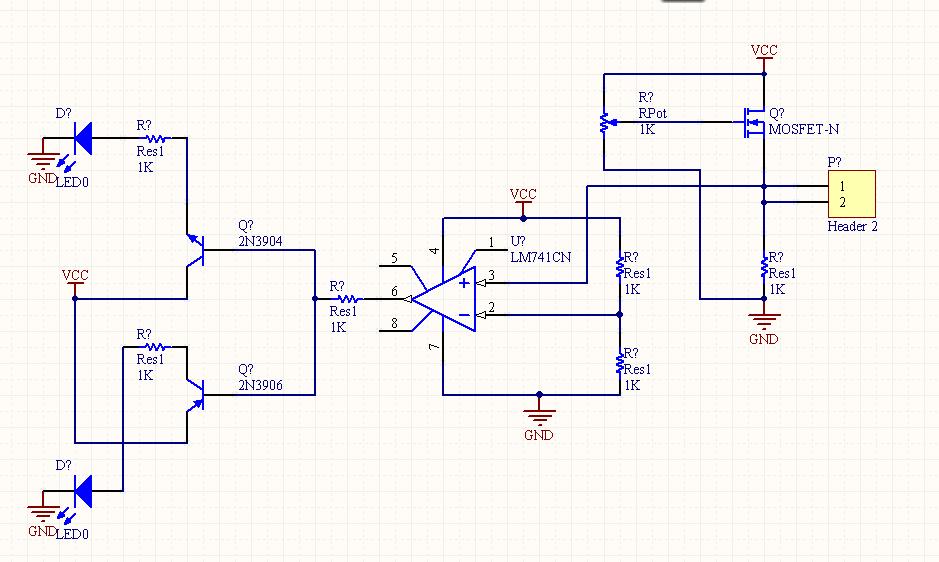

Видях това http://www.reconnsworld.com/power/highlowbattmon.gif
То значи това ми трябва за едно зарядно за акумулаторчета и искам последователно на акумулаторчетата да има вързана метална пластинка с много ниско съпротивление в/у която ще има пад около 3-4 миливолта които ще се усилват до 0.6-0.7 волта и след това с транзистори ще свети червен светодиод ако се зарежда и зелен ако се е заредило.

Ето я схемата на въпросното зарядно. Стойностите не ги гледайте и елементите. Схемата е само примерна. Само обърках едно нещо! Обратната връзка не се взима от VCС а от изхода на ОУ
И обратната връзка трябва да сваля от 0.7В на 4 миливолта! Нали?

И внимателно със зареждачката, не почвай с литиево-йонни батерии, че може и
наистина да направиш пожар. Почни с NiMH най-добре.

Ще зареждам 1.3Ah акумулаторчета и като ги зареждам с 130мА които ги нагласям с потенциометър на базата на мосфета!
