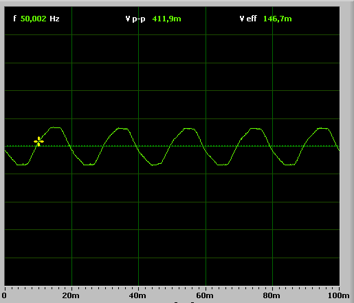

Това нормално ли е? Подавам 6V AC към делител на напрежение за 2V (R1=2k R2=1k) към Line In и вижте какво получавам 8O
Дали е заради делитела? Защото като сложа тонколона към Line In (без делител) и говоря с/у нея се получава синосуида.
Иначе честотата няма грешка :)

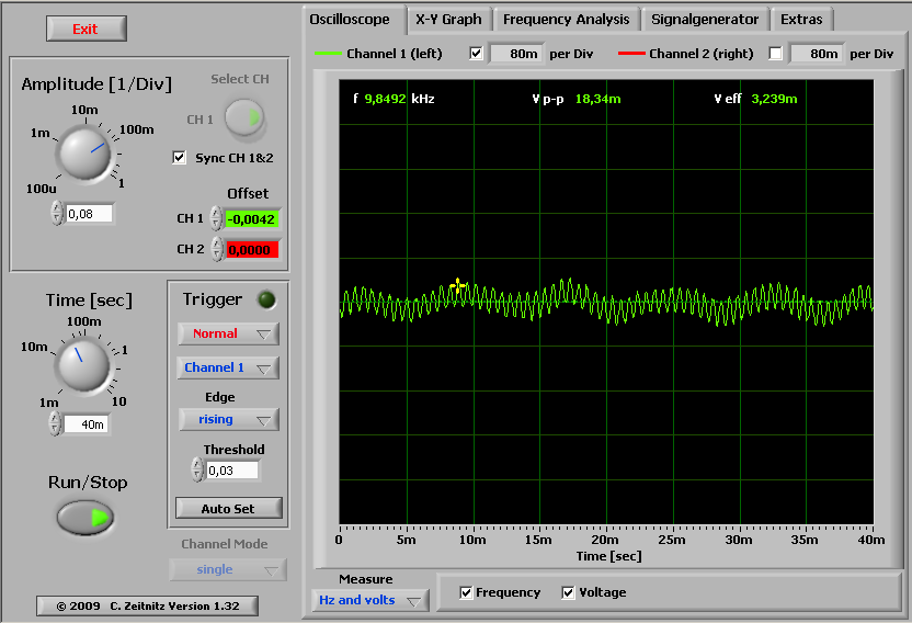

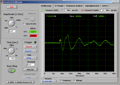

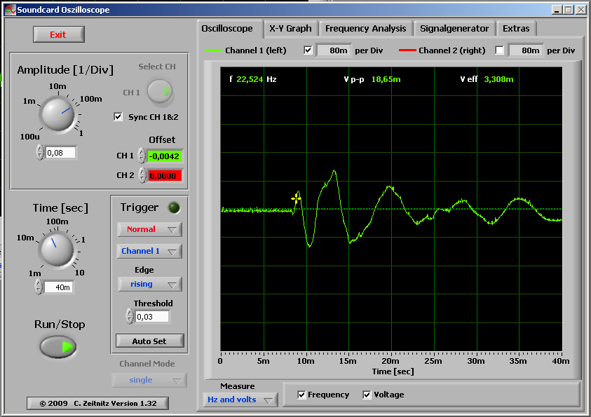

Вижте какво излезе от скопа като свирнах с/у тонколоната и като почуках масата 8)

Хехе направих си барабан 8) 8) 8)
Махнах mute чайката на line in в панела за звука и като чукна тонколоната и съседите подскачат! :) :) :)
Дето ще прайте MIDI барабани, зимате един кашон режите един кръг колкото трябва да е барабана, отдолу - фуния с бобинка и магнит, един предусилвател и готово... :)
Сила на натиск, всичко си има :)
П.П. Междудругото тонколоната е доста добър сензор на вибрации. 8) Даже улавя импулсите от импулсното дето е на 1 метър от колоната :)

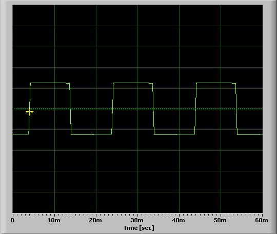

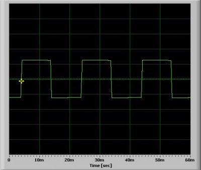

П.П.3. Като закачих и тонколоната към 6те волта се получи това:
6vAC.PNG [ 9.94 KiB | Прегледано 4943 пъти ]

Сигнала ти ограничичава при 0.4V - не трябва да подаваш по-голяма амплитуда на входа. Увеличи си делителя на 1:20.
