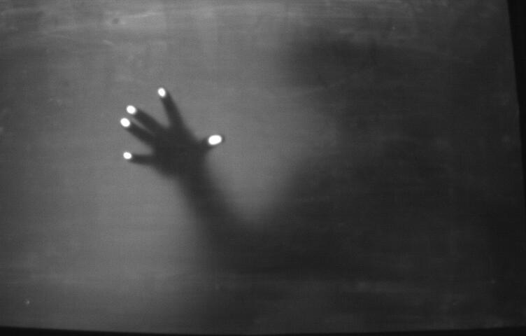

Аз съм правил доста голям мултитъч дисплей с пречупване на инфрачервена светлина и камера. Ако пуснеш инфрачервена светлина в плексиглас да речем, се получава пълно вътрешно отражение, но ако докоснеш плексигласа, пълното вътрешно отражение се нарушава и светлината излиза. Така може в единия край да имаш диоди, от другата страна приемници и просто да мериши изменението в интензитета на получената светлина. Така ще знаеш дали е "натисната" клавиатурата, а пък като знаеш коя ламБа си светнал и как е разпределен интензитета на светлината върху приемниците ще знаеш положението на докосването.

Ами хубаво е да е по-дебел от диаметъра на диодите, за да може хубаво да се насочи светлината в него, така че от 4-5мм нагоре. Вижда си се доста ясно петното, когато пръста е прилепнал хубаво до плексигласа, иначе особено, ако се движи петното е доста бледо, но с хубава обработка и разни хватки се получава. Единственият проблем е, че ако са ти много сухи пръстите трябва доста силен натиск. Ето една истинска снимка от разработката, петната са статични. Аз и преди и в някоя друга тема го бях пускал, но ето и тук резултата: http://www.youtube.com/watch?v=LXp2YT3GX0Q

Ами това нещо го правих се един съученик/колега преди две години лятото. Тогава все още windows 7 с мултитъча, беше само добро пожелание. Фирмата, за която го правихме е изцяло българска и произвежда(ше) мегапикселови IP камери (мисля че сега с кризата съвсем се прекрати тази дейност). Цялата идея, че процесора в камерата обработваше картинката и изкарваше информация за всяко намерено докосване по UDP. Цялата обработка в камерата става на С и докарахме до 2ms време на фрейм. След това порта се слуша от от компютъра чрез приложение на C# .NET, което емулира всичките докосвания. Ако формата на приложението е активна, тогава всички тъчове се изборазяват със съответната им информация. Ако не е активна формата, приложението просто симулира мишка и обработва само докосването с най-малко ID и съответно прави клик там. При разпознаване на десен клик или скрол се гледа и второто докосване. И така, в общи линии не успяхме да го пуснем истински мултитъч. Имаше разни приложения multitouch приложения на флаш, но ползваха един измислен протокол TUIO, който се ползва за комуникация между музикален синтезатор и компютър...но така и не го пуснахме. Миналото лято започнах нова разработка върху Win7 и го пуснах, като пак имаше приложение, което слушаше за докосвания и генерираше съответните събитя и структури за да регистрира уиндоуса мултитъч събитие. Това лято ще работя евентулно върху по-добрия начин да се емулира такъв девайс - чрез ползване на драйвер, но там ми е мътна Индия и не знам до къде ще го докарам.
