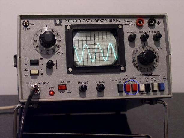

вчера се сдобих с един стар полски осцилоскоп. горе-долу се оправих, но имам въпросче - каква е разликата м/у двете копчета, заградени в синьо? едното трявба да е за външна синхронизания(мисля дясното), а другото за какво е? :roll:

Лявото копче е за синхронизиране по входа "Х". Ако натиснеш лявото, можеш да определяш с другото по кой фронт да се синхронизира. Пищенето дали не е от някой ферит по веригата на захранването или синхронизацията?
