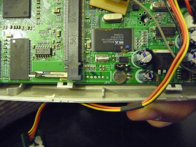

Надеждата умира последна :-) , поствам снимка на трупа, току виж се е намерил някой парамедик-фокусник! Няма да прекалявам с фото-сесиите във форума ако има мераклии да пишат на лично, пращам всичко каквото е нужно!

Нормален 32 мегабитов 3.3В флаш 29LV320... нищо страшно... сваля се лесно, връща се що годе лесно... пишат го почти всички програматори... Стига да имаш правилното нещо което трябва да се запише в него проблемът ти е точно никакъв... Ако не се намери колега по-близо до тебе да го направи ще ти помогна ама ще трябва да измислиш как да ми пратиш карантията...

Коле звучи ми много лесно за да е възможно, говоря не за свалянето и запояването на флаша а за програмирането му, имам само бин файла който е даден от производителя ако програмирам само с него ще стане ли, и още нещо от какъв адрес да го настаня във флаша , ако беше хекс-файл лесно ами то е бин-файл а там няма адреси, едно време в бин файловете на адресите на които не се пише имаше 0xFF или 0х00-nop (no operator) ама това беше от ерата на 8051, сега чесно не знам как е?

Сериозно ли си мислиш че програматора за този 29LV320 няма да подържа работа с bin ;)
Друг е въпроса дали ще стане с него, най-сигурно е да се прочете от работеща камера записа от този 29LV320 и да се запише в твоя.
