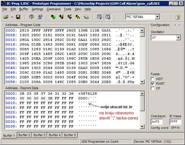

искам да пробвам как ще работи един GSM дайлер . Има готов hex , който мисля да използвам .
Само един проблем има . Номера , който ще набира дайлера се вкарва в микроконтролера или по-точно при програмирането му .
На тази картинка , с черни букви пише , че там се вкарва телефонния номер който искаме да набира дайлера. С червените букви пише , че трябва да завършва с точка и запетая ";"
на първия ред има номер , който започва с + и се предполага , че това е код на държава . Следващите цифри идея нямам какво значат .
На втория ред има четири нули с знак ;
А стрелката сочи третия ред , може би .
Някаква идея къде точно се вкарва номера ?
това е проекта
uputstvo.jpg [ 92.96 KiB | Прегледано 2226 пъти ]
Вто Яну 04, 2011 1:08 am
Това е еепрома. Номера е само един и го изписваш така както го виждаш.
Например номера на който трябва да звънни е 0888 888 888 записваш го от началото така:
+359888888888;
Номера който те са записали е:
(+387) 61280000

Мисля, че няма проблем да въведеш директно номера, без код на държава. Иначе би било ограничение да може да ползва само номера с определена дължина, което не ми се вярва.

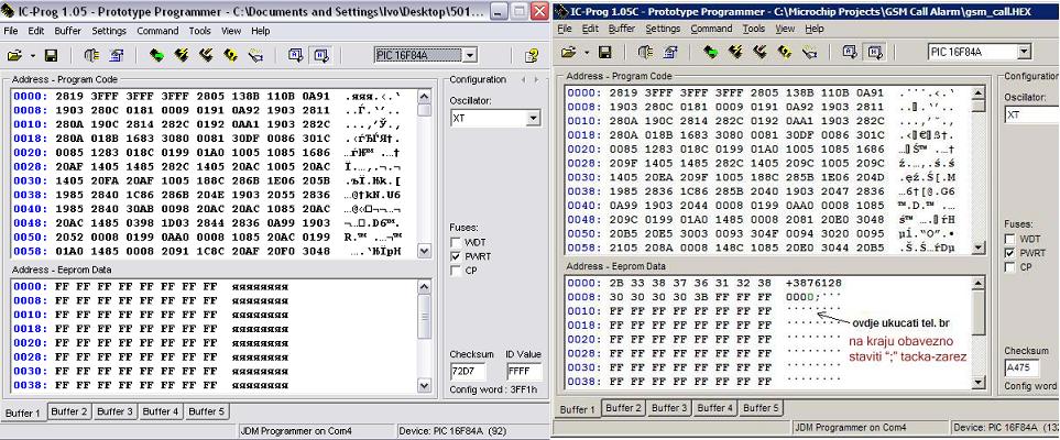

Сложих си icprog версия 1.05 . Заредих хекса и успях да вкарам моя номер . До няколко дена остава да налепя платката и да пробвам цялото устройство . Ще постна резултатите тук .

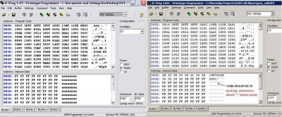

Притеснява ме само защо има разлики в "кодовете" при положение , че са едни и същи .
Примерно на 58 ред кодовете са различни . Стойностите в полето checksum също.
Има ли място да притеснение ?
razlika.JPG [ 128.31 KiB | Прегледано 2232 пъти ]
Вто Яну 04, 2011 3:15 am
Възможно е да имаш новата версия на програмата. От там кекса е различен, а за това че е различен генерира различна чексума.
