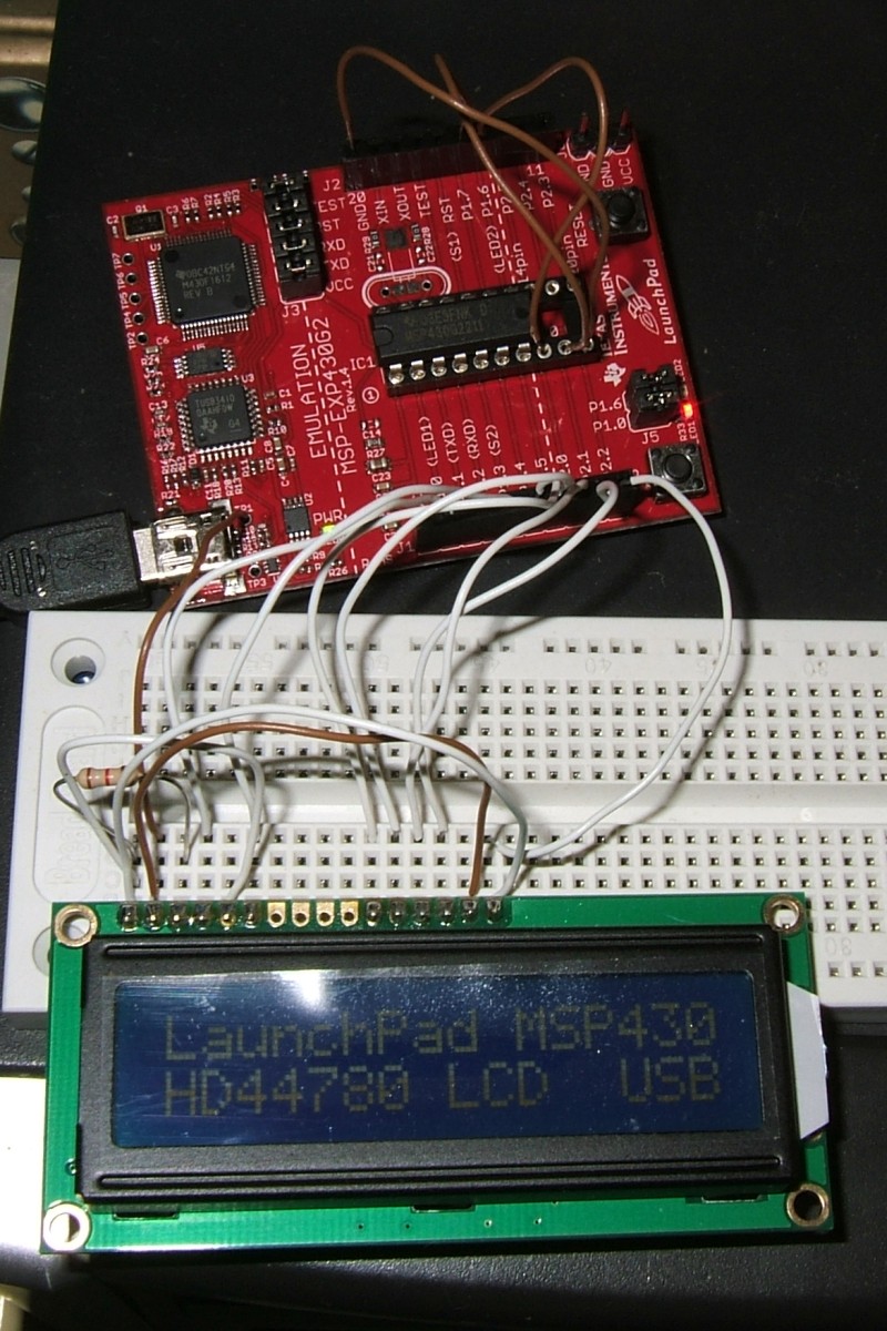

Проект за свързване на LCD към компютъра с помоща на MSP430 LaunchPad
http://hardwarebg.com/forum/showthread.php?p=2697705
software.rar [5.6 KiB]
602 пъти
web.jpg [ 239.07 KiB | Прегледано 16157 пъти ]
