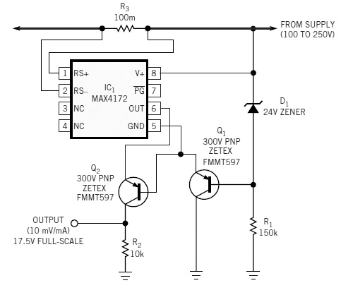

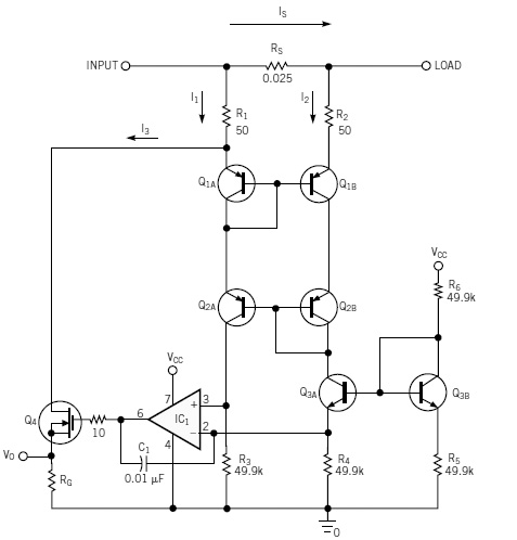

В EDN design ideas гледах решения само с транзистори като тези от фиг.1, има
и по опростени варианти с 3-4 транзистора, препоръчва се употребата на 2 транзистора в 1 корпус
Може да се опита и решението от фиг.2 с по-низковолтов и евтин сензор
Fig.2.jpg [ 47.96 KiB | Прегледано 1727 пъти ]
Fig.1.jpg [ 47.32 KiB | Прегледано 1728 пъти ]

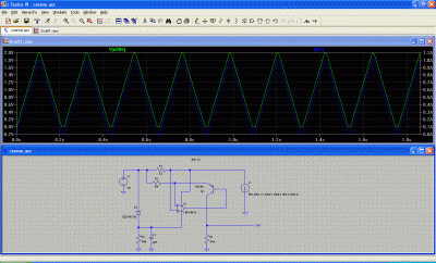

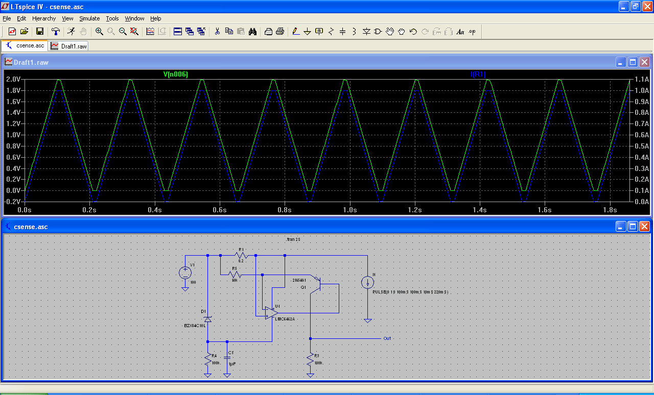

Ей го, зачовърка ми в главата и го нарисувах, дано някой има файда от това.
Заленото прасе е напрежението в изхода (out, ако трябва може да се буферира),
синьото прасе пък е токът - от 0 до 1A го сложих.
Не съм се задълбавал в детайлите, ако някой ще го ползва сигурно ще му трябва доизкусуряване
освен избора на евтини части (тия не са, просто ползвах модели, които имам под ръка).
csense.gif [ 45 KiB | Прегледано 1785 пъти ]

Да има много от тези схеми, но захранването на ОУ е обикновено преди Rsens (R1), няма ли кондензатора паралелно на R4, зашуми захранването на ОУ
http://www.linear.com/ad/10-high_voltage.pdf
http://www.linear.com/ad/02-high_side.pdf
Добре е да се тества схемата и да се доработи, ще да е от голяма полза :idea: , но от някой който знае за какво иде реч. Мога да я сглобя набързо но не мисля че ще се справя добре с доработката.
http://www.edn.com/file/25753-High_side_current_shunt_monitor_offers_reduced_error_PDF.pdf
http://www.edn.com/file/22017-30101di.pdf
Вниманиене съмвишист....ИЙ.
Пет Фев 25, 2011 11:47 pm
Ами да, захранването е по-добре да е преди товара. При тия стойности и части е
без значение, защото консумацията на 6462 е много ниска а изходният ток е голям.
Такива детайли се очаква всеки да си ги премисли.
Развързващи кондензатори обикновено не рисувам по схемите, ако някой не знае къде
и какви трябва да ги слага и как да ги опроводява схемата няма да му помогне.
Надрасках за 15 минути идеята, за работещ прототип вземам пари :D .
Няма да е голям зор доработката де, дори без промени - но с един развързващ
захранването кондензатор - ще работи.
