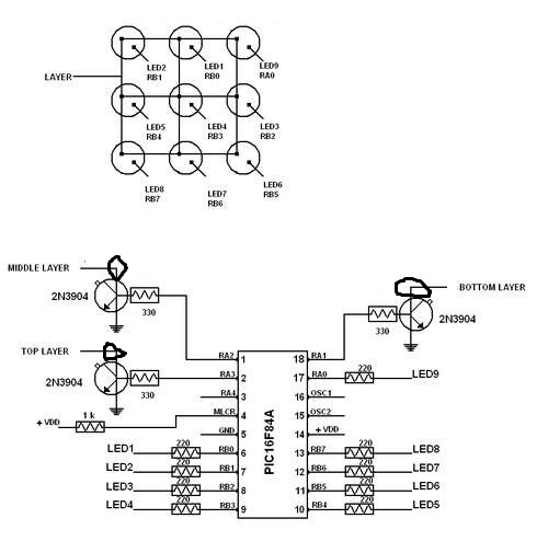

Здравейте на всички нов съм в програмирането.Направих си този програматор http://www.instructables.com/id/Simple- ... rogrammer/ за ПИК 84А, с този микро конторлер си правя 3х3х3 лед кубче,но немога да намеря готов код за него да го програмирам и ако може дами дадете готов .hex фаил и да си програмирам кубчето.Ето и схемата ако ви трябва направил сам я трябва ми само кода за програмирането ако някои знае мояля да ми го прати ;) ползвам програми winpic800 and ic-prog чакам предложения?

Хайде, де, не е толкова сложно. Изкарваш единици на свтодиодите от дадения Layer, които искаш да светнат, после пускаш '1' към транзистора на същия Layer. След известно време махаш '1' -цата, изкарваш данните за следващия Layer, подаваш '1' към него и тнт. Пускаш го цялото това да си цикли на 100-200 Hz и си готов.

то това е сорс доколкото виждам, добрата новина е че може да се ползва и за други пикове от серията 16, лошата е че трябва да го компилираш :)
