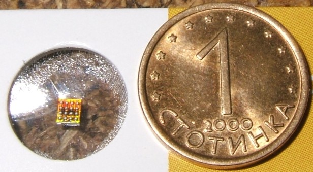

Та от NXP са ми пратили това:
Въпроса ми е какво да го правя. Ако беше DIP16 прекрасно. Гледам и цената му бива около 5-6$. Само ми кажете, как мога да го запоя. С лупа и тънък емайлиран меден проводник, ще стане ли или да го подаря на някой който мразя?
Повече инфромация за "нещото": http://ics.nxp.com/products/lpc1000/lpc1100/lpc1102/

как бе! това е страхотно, толкова дребно, че да го мразиш чак :D Обаче ако почнат да тъпчат и М3 в нещо толкова дребно ще стане интересно. В тоя ред на мисли - как се справяте със ситнежите - в смисъл BGA корпусите? Че са ми голяма спирачка, на двуслойна платка, та после и лепенето и като може се бяга към нещо с крака навън. Обаче на последък става проблем - повечето добри чепове са в проклети корпуси, неподходящи за дуФалка. Та при вас за платки правени в БГ - как става, до колко слоя се докарва без проблем произведената платка, при каква стъпка между "топките" и евентуално някоя пистичка успяват да ги нарпявят добре, за запояване има ли някой да прави за малко бройки - за експеримените, какви пари взимат? Такива работи.

И като го поръчва не погледна ли че е 2х2мм 8O
Сложи си го в рамка на бюрото, като го погледнеш всеки път и да знаеш кого да мразиш, и да не поръчваш такива чипове :twisted:

Бе най-добре свиквай с тия размери. Нещата си вървят в тая посока.
Очевидно не можеш го ползва без платка, ама тя не изглежда да е непосилна,
с нормалната 4 мила технология май ще стане. После го печеш върху нея както се пече
всичко останало и така, аз съм впечатлен от нещото.

Безумие някакво...
32 битов куртекс с 11 i/o-та... :?
За какво би могло да се ползва тази дивотия?!?

Идеята на АРМ е следната. До толкова да свикнеш с тях, че когато ти се наложи да направиш нещо наистина просто, да не търсиш други алтернативи. И в много фирми ще стане точно така - много по-евтино е да наемеш/обучиш един специалист по Армове и да го ползваш за пенкелер. От цифрова обработка на сигнали - до мигалки. От колкото да търсиш човек дето владее 5-6 платформи или да наемеш няколко хора. Например ако във вашата фирма (не вашата конкретно, а примерно) занимаваща се с супер, хай, най-технологии се наложи в даден дивайс да направите една звукова и оптична сигнализация + 5-6 бутона и искате да ходят 3-4 жици дотам, логичното е да сложите някакво пикче или аверче или мсп... Да ама трябва да търсите човек дето да ги знае. А вие си имате достатъчно арм писачи - ръгате една такава бъзикня и девелопмент коста ви е напрактика нула. А иначе?
Не казвам, че това е добре или зле. Просто идеята на АРМ е да узурпират всички ниши на пазара и засега се справят притеснително добре.

Това го ползваме. Въпросът е някой знае ли друг подобен с такива размери?

Тия буби са с топки от 90/10 припой , лепят се с паста 63/37 или безолофна, с по-суденичък ( за да не стопи топкалците) и остър пуфтялник може да му пойнеш телове и натам е ясно :)

Абе ти като поръчваш не гледаш ли за свещените кодови думи SOIC, QFP, DIP и SSOP? :D
Това освен за свещичка да го ползваш...

Тези чипове NXP ги праща с картички като подарък. Като гледам снимката и ike е получил такава.
А пък на подарен кон зъбите (топките) не се гледат :D .

най-обикновено BGA на 0.5мм
какво ви притесни толкова? че не става на макетна платка?

като му гледам статуса - още е на семпли. Освен ако не гледам на грешното място.
Па после ще има една година бъгове да оправят....
От тоя проц дето го ползваме (LPC23xx) все още не сме получили с последната ревизия силикон (не знам дори дали са я пуснали да се прави), при условие че я има от две години, а правят процове само с предпоследната....
