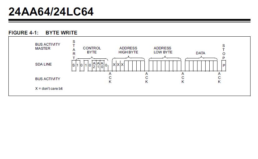

И каква е целта на този код? Върти се някакъв младши адрес "к" без да се пращат данни. А и никъде не виждам чакане на Acknowledge след изпращане на команди и данни. Да не говорим че и след всеки байт трябва да се проверява дали е завършил записа
24c64.JPG [ 34.78 KiB | Прегледано 1186 пъти ]
