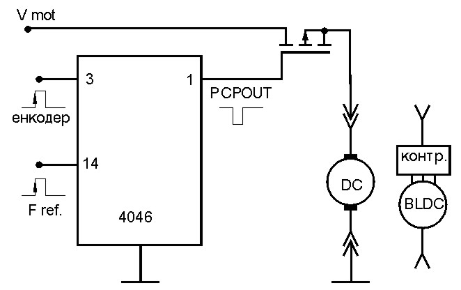

Ето и една минималистична конфигурация, в която се елиминира и филтъра. :)
Може да се управлява както четково, така и безчетково моторче, естествено със съответния драйвер.

Мнение Re: Стабилизатор на обороти за BLDC моторче
@tgi, благодаря че отдели от времето си да нарисуваш схемата. Опитвам се да разбера принципа й на работа. Ако може обясни съвсем накратко кое ти е детектора и какво си имал предвид. Мога да я драсна на Multisim или Proteus и да я тестваме в "реално време".
@kasparov, също благодарско, следващият въпрос се отнася и за твоята схема:
Нека се върнем малко назад и да обобщим принципа на PLL-a (още малко ми трябва да си го представя завършено в главата). При разлика във входните му честоти, той какво точно изработва на изхода си:
1. Сигнали с променливо запълване и с еднакъв период, или
2. Сигнали с честота, кратна на разликата между входовете
В първия случай е ясно - иска се интегриращ филтър и след него ще има изменящо се напрежение. След което това напрежение ще участва в сметките на МК-то, което ще си коригира изходната честота в някакви граници.
Във втория случай, тази честота би могла да се ползва директно за смятане на грешката между зададена и действителна стойност (и съответно пак с някакво изменение на изходната честота на МК-то ще се коригира скоростта на мотора).
Ето тук има доста подробни обяснения относно PLL - схемите и фазовите детектори:
ecad.tu-sofia.bg/analog_circuits/dis/Lecture%20notes_03.pdf
В схемата на tgi детектор е "изключващо или" 74HC86. Това е най-простият вариант и има някои недостатъци - например, едва ли ще може да захваща в толкова голям диапазон: 60-300 об/мин. - това е 5 пъти по честота. Този проблем се решава или с друг тип, по-сложен детектор (честотно-фазов) , или по друг начин- като за всяка честота се подава напрежение, което да осигури обороти, влизащи в захвата на схемата.
Не е нужно да правиш диск със 100 процепа, това няма да ти даде по-голяма точност на регулиране на честотата, само ще си усложниш работата.
Пет Ное 23, 2012 9:29 am
Мнения: 877
altium написа:
В общия случай:
Напрежението след интегриращия филтър отива към постояннотоков усилвател който захранва мотора ( променя захранващото му напрежение) с което получаваш аналог на VCO.
Няма смисъл да го вкарваш в контролер и да обременяваш обратната връзка. Контролера ще работи само за DDS-а, и ще е добре честотата което се генерира от него да се променя плавно от една стойност до друга.
Варианта който съм показал е опит да се елиминира филтъра, като се генерира директно PWM от фазовия детектор, а интегрирането да става в самия мотор.
Използва се втория от вградените 3 фазови детектора на 4046. Избран е защото не се влияе от коеф. на запълване на входните сигнали и има по голям ъгъл на захващане.
Използва се импулсния изход на PCPOUT, но така като я гледам сега схемата може и да не работи, ако мотора по някаква причина задмине заданието.
По добре ще е сигнала да се вземе от PC2OUT, който има и високоимпедансно състояние, и с аналогов компаратор пак да се генерира PWM, след което да се подаде към един мосфет, може би с подгодящ драйвер.
Разгледай дейташийта на 4046 където е описано подробно функцията на различните фазови компаратори.
При този вариан е добре честотата от енкодера при минимална скорост на мотора да е поне 50 херца.
Пет Ное 23, 2012 6:19 pm
Мнения: 1260
Този минималистичен дизайн изглежда добре, но имам някои забележки. Когато фазовият детектор е в захват , изходът вече не дава импулси , а постоянно напрежение - т.е. - имаме аналогово регулиране . Затова не може да се мине само с PWM, най-добре е да има усилвател и регулирането да е аналогово. Не бих се отказал и от филтъра, първо защото не знам доколко добре би се отразило мотора да се захранва с импулси, и второ - защото времеконстантата на интегриране е различна за всеки мотор, диск, а може би зависи и от оборотите (захранването) на мотора. Аз бих опитал по следния начин: на изхода на фазовия детектор има филтър - както е на схемата на tgi, а после емитерен повторител (дарлингтон), в изхода на който е моторът.
