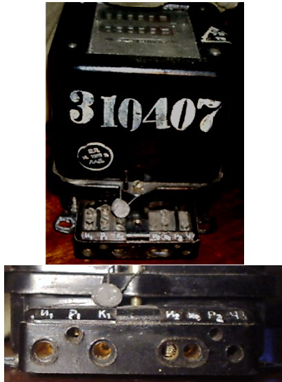

Имам еди електромер от старите ,но незнам кой извод за какво е трябват ми два входни и два изходни ,ето и негова снимка ,ще го вържа така че да може да е подвижен и да измервам консумираната енергия на отделен консуматор. Един ми каза че са така ,вход;изход; вход; изход (от ляво надясно) ,мисля че със схемата ще се оправя ,само изводите...

Не е баш безумна идеята ама по принцип по дупки от ляво на дясно като го гледаш дуиректно у диска насреща
1- вход фаза
2 изход фаза
3 вход 0
4 изход 0
говорим за силовите (дебелите клеми) защото така като гледам май и часовник управлява
А да 3 и 4 са вързани на късо вътре така че можеш само с тънко кабелче да подадеш 0 там и да не прекъсваш 0-та

stargate написа:
свързваш го така както ти е казал данаил и когато мериш енергията гледай да е вертикален (електромера), защото грешката ще е голяма, но като го гледам колко е "възрастен" едвали и вертикално монтиран ще е точен :D

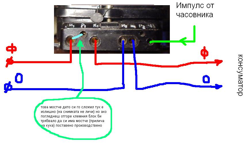

Може ли да ми помогнете със схемата на свързване , и да ми кажете и часовника как се свързва (той ще ми трябва за стандартно си в апартамент). Ето как може би трябва да изглежда ,за един консуматор:

Схемата ,бачка ,вярно че хладилника не го засича като консуматор ,но пък по мощни консуматори ги измерва с голяма точност:) Странно но факт!?

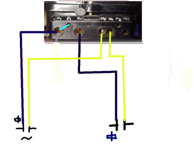

Не е странно :wink: електромерите имат лагери , които с течение на времето се износват и електромерите не хващат малките товари. Обикновено когато дойде зимата хората се "юрват" да искат проверки защото електромерире им отчитали в повече, но факт е, че в 99% от случаите електромерите отчитат в "минус" т.е. набутват енергото ( ако въобще има такова понятие "набутано енерго") и в повечето случаи си дават парите на вятъра, а повечето ток плащат поради по-високата си консумация през зимата (която винаги им се струва нереална).

Да има го мостчето ,всичко е ок,а може ли да се смаже нещо
