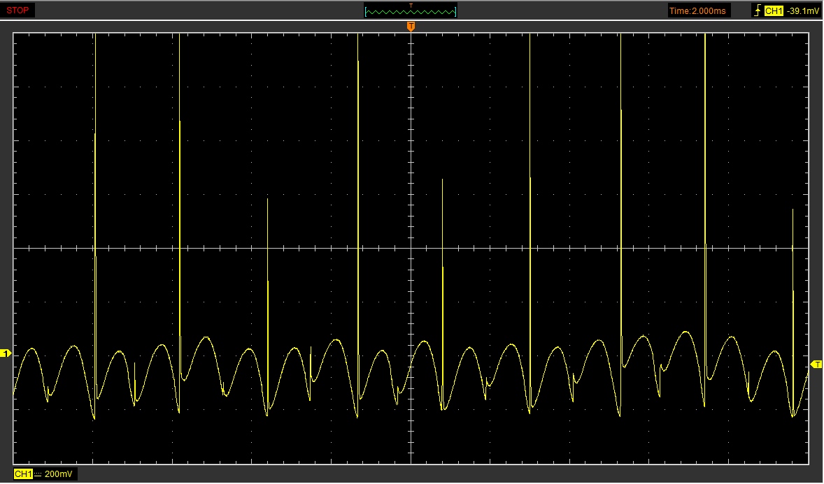

Днеска съм ретро. :D Пуснах стария сандък, който не забива. :D
Значи, ето го моторчето. Истинско моторче от огледало. 24R между терминалите. След малко експерименти, 10R се оказаха минимума за използваем сигнал. Скопа е настроен на 0.2 тоест горе-долу толкова му е амплитудата на сигнала. Която не се променя с оборотите, което е супер.
Виждат се зверски пикове надолу, които явно имат много голяма амплитуда и са причината цифровия PC боклук да забива. Дайте един урок как се режат тия пикове. :)

еее какъв хубав осцилоскоп си имал :)
Само лъча не е на фокус сякаш или от снимането с телефона. Но като, че ли няма такива шумове като при моето.
Амплитудата ти е реално тока, а той трябва да се покачи само ако има товар.
А това моторче е като онези от детските колички на 3V . Те са много маломощни. Шунта ти е може би добре за такова моторче.

Реконструктор написа:
1. Намали резистора.
2. Сложи някакъв усилвател на сигнала, куплиран по променлив ток.
3. Сложи LPF.
4. Сипи малко защити на входа на усилвателя.
5. Радвай се на резултата. :lol:

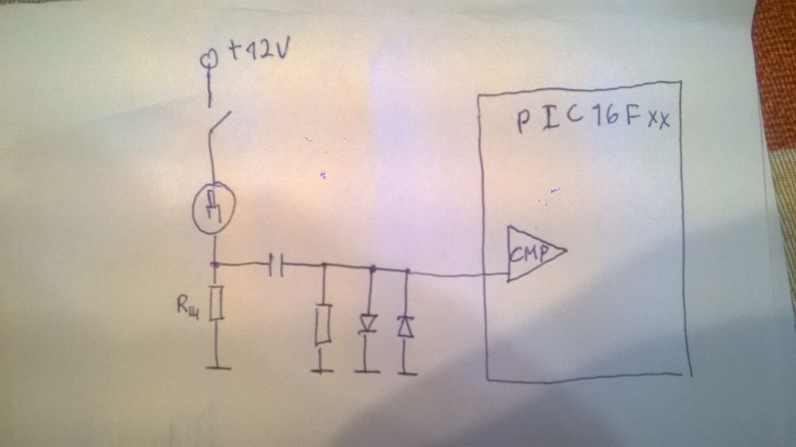

slav4o.com написа:
Днес направих експеримент по твойта схема и за сега резултатите са най-добри, и PC скопа вече не забива. :D Обаче все още има много яки отскоци, които не знам какво да ги правя. Ползвах някви диоди каквито имах, може би трябват много бързи?

Какъв ОУ / компаратор ползваш ? Би трябвало да се получават правпъгълни импулси.
Нед Юли 28, 2019 4:23 am
Мнение Re: Позициониране
Очевидно - никакъв.
Не се мъчи с диоди ами сложи един прост RC филтър за да поорежеш кратките пикове и после действай по въпроса за компаратора.

Още не съм стигнал до ОУ. :) До тук съм:
Нед Юли 28, 2019 10:50 pm
НЧ филтъра, който няколко пъти споменаваме, още го няма :)
Ако успееш с компаратора дето си нарисувал, ОУ не ти трябва.
Нед Юли 28, 2019 11:00 pm
Мнения: 12765
Все ми се струва че мястото на двата диода е успоредно на шунта. Хем ще са защитни, хем няма да позволяват пада върху резистора да стане по-голям от намсик'ъв при по-голямо натоварване на моторетката...

Аз ОУ ползвах като компаратор вместо този в микроконтролера, просто за тест.
