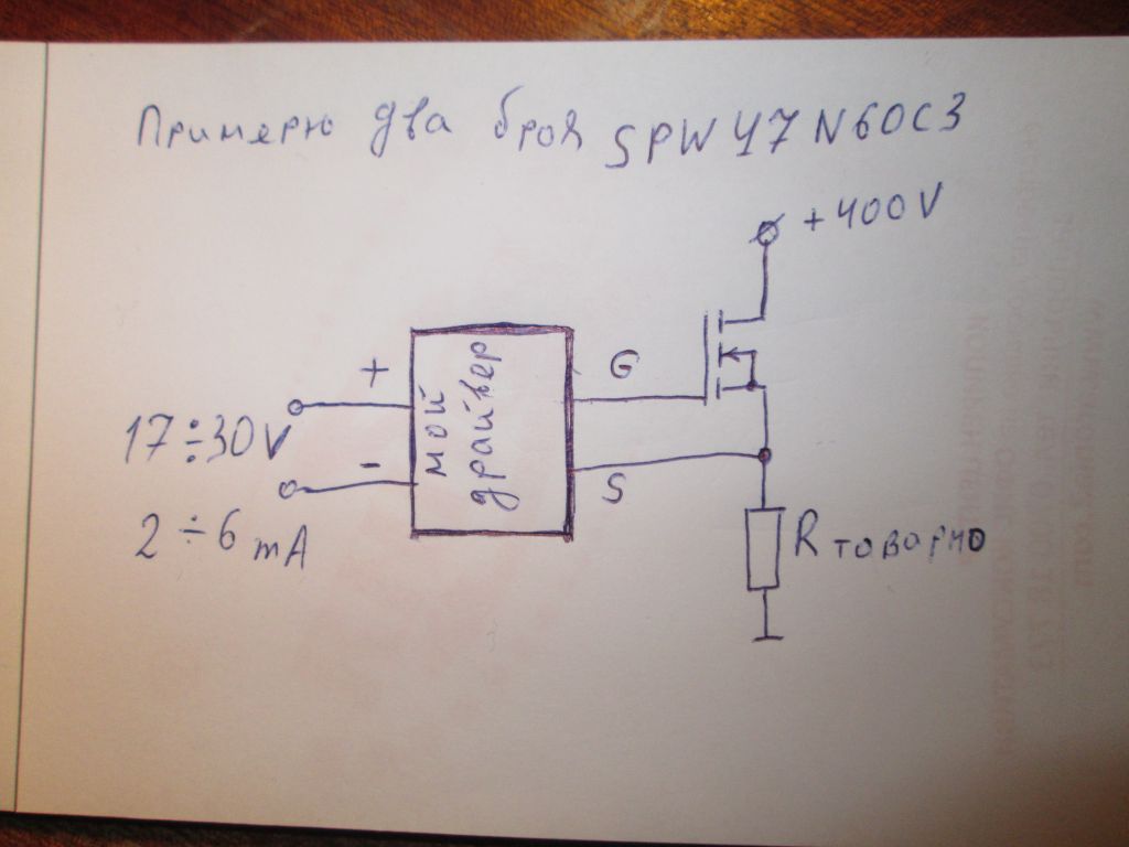

IMG_2102.JPG [ 71.69 KiB | Прегледано 6088 пъти ]
Преди време пуснах тема "Мощно АС MOSFET реле с малки загуби":http://mcu-bg.com/mcu_site/viewtopic.php?f=4&t=16437
Там съм споменал, че разработих драйвер за управление на мосфет, с който да направя полупроводников аналог на електромагнитно реле. Въпреки че е много евтин, драйверът работи надеждно. В специални лаборатории не е изследван. За сега единственият недостатък, който знам е ниското бързодействие...

Аз никъде не споменавам фотоволтаични оптрони. Моят драйвер е с трансформатор. Един драйвер управлява няколко транзистора, свързани в паралел. За вашата задача може да се използва един транзистор с подходящи параметри, точно както е на схемата.

Основният проблем на всички подобни решения за последователно свързване на транзистори е, че поради разлика във времената на превключване, тразисторите, които по-бавно се включват или по-бързо се запушват, изгарят по напрежение. след тях останалите ... Ако това не е решено, се получава ефектно шоу светлини и звук.

BatKoce нищо не е писал за последователни транзистори...само BaiUi се напъва с тях... схемите изглеждат красиви...като новогодишни гирлянди от фойерверки :D . А всъщност някакъв трансформаторен драйвер ще отговори на всичките му изисквания , вкл. и за надеждност на доставките - в крайна сметка винаги могат да си навият трафчетата на ръка. :D
